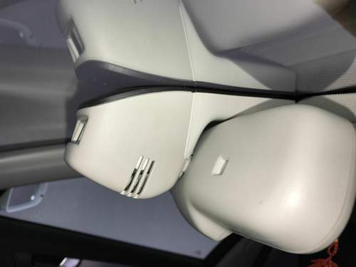

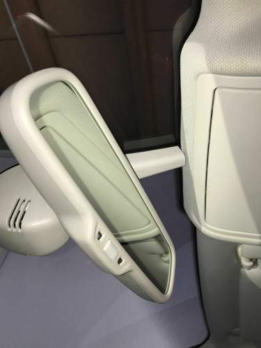

Hm, ist der Farbunterschied stark zu sehen?
Weil ich jetzt im Netz keinen Einzigen mit passendem Index und Sternsilber gefunden habe, es gibt eigentlich nur Kristallsilber..
hier ist der Spiegel in EP5 und der Rest ab Kabelkanal in Z62.
Ich finde man sieht es nur im direkten Vergleich.
Viele Grüße
Img-5591
Img-5592
Habe jetzt auch einen mit EP5 genommen, von Vorne sieht man keinen Unterschied, von der Seite selbst im Tageslicht eigentlich kaum.
