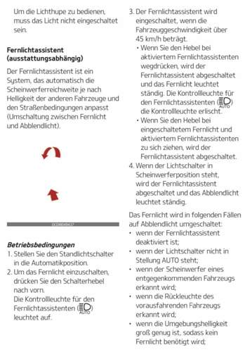

Ich konnte heute das erste mal den Fernlichtassi testen, dachte ich, bin auf einer Straße 70-90 gefahren, Automatik an. Leider passiert nichts. Kein Auto oder ähnliches vorhanden, es regnet ganz leicht, Frontscheibe ist sauber. Das Zeichen für die Automatik ist ebenfalls eingeschaltet. Leider blendet er nicht auf... Könnte das ein Defekt sein?
Ich glaube du musst das Fernlicht erst einmal anschalten. Dann wird er bei Gegenlicht abblenden und wenn es wieder geht aufblenden.
Ich hatte bisher nur einmal mit Fernlicht fahren können und die Automatik hat gut funktioniert. Ich war da erst skeptisch aber bin positiv überrascht.
Aber das wäre anders, als in der BA beschrieben. In meinem Leon vorher war es auch anders, nämlich wie in der BA des ProCeed beschrieben.
Lichtschalter auf „Auto“, Hebel nach vorne drücken aktiviert Fernlicht Assistenten. Aktiv dann ab 45 km/h.
Okay, so hatte ich es auch gelesen und erwartet. Dann ist da was nicht in Ordnung. Ab zum Händler sag ich mal....
