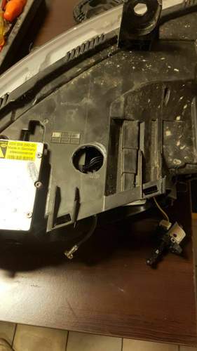

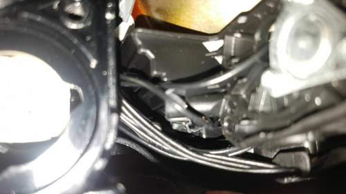

@Pepsi1975 schrieb am 17. Oktober 2018 um 17:33:50 Uhr:
Shit.....eine schwarze Ader hängt hier dumm rum.....und sehe noch nicht wo sie hin muss....
Scheinwerfer ist ausgebaut ?
Dann such das andere Ende und verlöte die beiden...
Ist er ja....der Stecker dazu sitzt leider richtig blöd....komm kaum dran....
Den Stellmotor der Höhenverstellung kannst ausbauen. Vllt. ist dann mehr Platz.
Hab ich schon.....bekomme ihn trotzdem net ab
So....Loch von unten gebohrt....Stecker ist ab
Bekomme ich beim Freundlichen den Stecker und die Kontakte?

Ich meine diesen Stecker wirst Du dort nicht bekommen... kannst DU es mit abgesogenem Stecker nicht Löten ?
Guten Morgen,
sorry. wenn ich ab und an nur einen Satz schreibe, das ist dann im Eifer des Gefechtes wenn ich am schrauben bin und habe nur das Handy dabei..........
So wie es aussieht hat sich die Ader aus dem Kontakt gelöst, den Kontakt bekomme ich aber nicht aus dem Stecker.
Deswegen lässt es sich schlecht löten da um den Kontakt viel Plastik ist.
Ich muss heute Abend nochmal schauen ob ich die Seite am Stecker etwas weg nehmen kann damit ich vernünftig an den Kontakt zwecks löten komme.

Guten Morgen zusammen,
ich habe gestern Abend den kleinen Stecker seitlich etwas geöffnet und die schwarze Ader wieder angelötet, Schrumpfschlauch drüber, Stecker wieder angesteckt und meine selbstgebohrte "Revisionsöffnung" mit Scheibenkleber und Kunststoffstück wieder verklebt.
Funktioniert wieder alles, mal schauen wie lange.
Heute noch in eine Werkstatt zum "Lichttest" um den Scheinwerfer wieder einzustellen.
