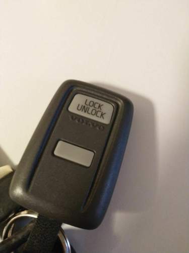

Ich habe einen Volvo 850T5 mit ZV und möchte gerne eine FB nachrüsten.
Jetzt ist die Frage reicht das Relais 210/211 mit der Guard FB oder muss es das ganze STG sein mit der alten FB( siehe Bild).

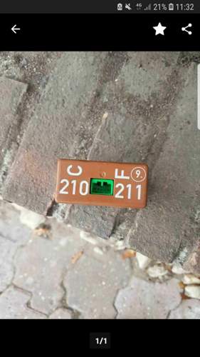

Kann ich auch einfach das Relais hier ohne Haubenmikroschalter und Alarmhupe benutzen?
Ja, geht.
Bin so ein halbes Jahr lang rum gefahren. Brauchst halt nur ne guard2 Fernbedienung für.
Also diese hier
Genau.

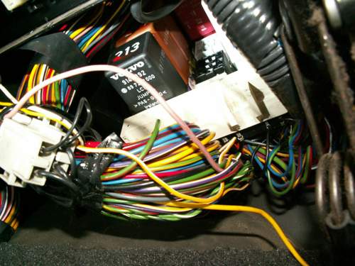

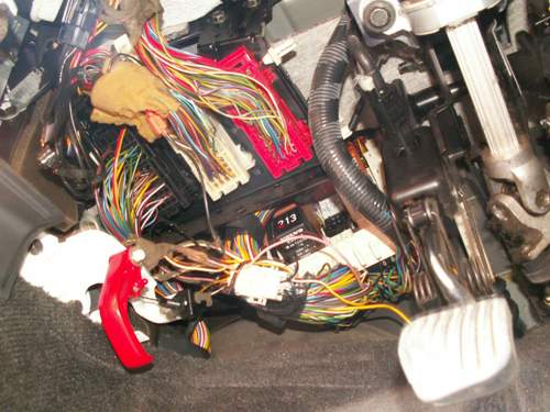

mir ist noch nicht klar, wo der Einbauort für das Relais (210/211) ist und welches Relais es ersetzt.
Gruß Philipp
Das ersetzt das 210er, das bei der ZV ohne FB verwemdet wird. Sitzt im Relaiskasten im Fahrerfussraum und es ist richtig Spaßig da ranzukommen 😁
Das Relais wird in dem Relaiskasten unter der Fußverkleidung des Fahrers eingesetzt. Da siehst du die 210, die sollte belegt sein. Das Relais raus und stattdessen die 210-211 "Brücke" einstecken.
