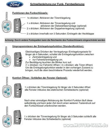

ich habe mal in meiner Anleitungssammlung nachgesehen.
Anbei mal ein Datenblatt........
................ohne Gewähr und auf eigene Verantwortung
Danke auch dir Campingfriend für deinen Beitrag und die Schnellanleitung für die FB... darin ist aber leider nicht die Anleitung für das Anlernen der FB an den KUGA für mich erischtlich ..... ich habe auch schon sämtliche Tastkombinationen an der FB gedrückt, wie zB auch f d Umprogrammieren der Entriegelungsfunktion, sodass ich eine Reaktion der FB erhalten kann. Bisher leider erfolglos.

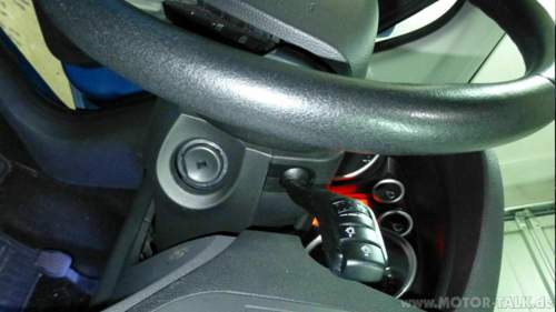

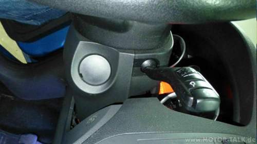

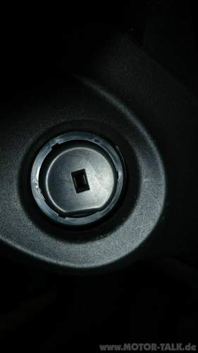

-man kann zwar in der Not ohne FB mit den Schlüsselbart alleine (herausnehmbarer Teil aus der FB..... "oldschool" mässig das KFZ auf- und zusperren..... die kleine Abdeckung unterhalb des Lenkrades vorsichtig heraushebeln..... den Schlüsselbart in den Schlüsselhalter stecken (keine Drehungen möglich!) ... die Zündung mit dem Startknopf einschalten und den Motor starten.... das war es dann schon

...... die kleine Abdeckung unterhalb des Lenkrades vorsichtig heraushebeln..... den Schlüsselbart in den Schlüsselhalter stecken (keine Drehungen möglich!) ... die Zündung mit dem Startknopf einschalten und den Motor starten.... das war es dann schon...........
Moi,
komisch,
bei meinem KUGA ist hinter dieser Abdeckung nichts.......😕
....Zündschloss gibt es nicht mehr.

Abdeckung unterhalb des Lenkrades..... hier befindet sicht lediglich eine kleine Öffnung (Schlitz od .wie auch immer man es bezeichnen will), in welchem der Schlüsselbart hineingesteckt werden kann (nur gesteckt!...keine Drehung möglich!) ...... siehe dazu Beilage ....so sieht das bei mir aus
Gruß Leo
O.k.,
älteres Baujahr ???
Ich habe noch diese gefunden, wird dir aber wohl nix nutzen, da kein 2. Schlüssel vorhanden 😠

  • wie von mir bereits erwähnt, der Schlüsselbart lässt sich leider nur hineinstecken ABER NICHT drehen. Folglich kann ich diese von dir beschriebe Art der Neuanlernung der FB leider auch nicht vornehmen.
