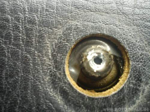

Ich könnte brechen!Wollte meinem Bulli ein paar Lautsprecher in den Türen verpassen,aber an der Fensterkurbel war schon Feierabend!Egal was und wie ich es probiert habe,die Befestigungsschraube wollt sich einfach nicht lockern!Sitzt bombenfest!Hab alles an Werkzeug probiert was ich da hab,ohne Erfolg!Ergebnis: Schraube fest,Schraubenkopf ausjegnaddelt!Ich hätt platzen könn!!!
Meine Frage ist nun,wie bekomm ich die denn jetzt raus?Jemand ne Idee???

na mit ner bohrmaschine und dem passenden bohrer dazu... aufbohren und wenn das was mit gewinde ist halt gewinde neu schneiden 😉

kannst auch erstmal ein kleines loch bohren, nen Torx stramm reinkloppen und es nochmal versuchen.
evtl hat sich die schraube früher gern mal selbst gelöst und jemand hat sie eingeklebt 😕
viel erfolg
Hallo Hotelseife! Toller Name😁😁😁😁😁 Ist doch ganz einfach.Erst mal den Kopf der Schraube ausbohren.6-8 mm Bohrer Kopf der Schraube aufbohren. Mit einem Körner in der Mitte der Schraube eine vertiefung anbringen.Dann mit einem kleinen Bohrer ca.2-3 mm ein Loch in der Mitte der Schraube bohren. Du mußt versuchen den Rest der Schraube auszubohren ohne das Du das Gewinde beschädigst.Schraube hat 5 oder 6mm Durchmesser.Weiß leider nicht immoment ob 5 oder 6mm.Dann mußt Du die Reste der Schraube nach dem ausbohren entfernen.Gewinde noch einmal nachschneiden.Hoffe ich konnte Dir helfen. Aus welcher Ecke kommst Du ? Vielleicht kann ich Dir ja auch helfen.LG

Das Zeug nennt sich Schraubensicherung (Loctite).
Nur wie kannst du es sehen,wenn die Schraube noch "drin" ist ?
Tipp:
Einen Bohrer für Linkslauf anschleifen,
Bohrmaschiene auf links und mit etwas Glück dreht sich die Schraube beim Ausbohren raus,
aber wenn "Loctite im Spiel ist" 😕
mfg.-Trom
Wenn du den Kopf der Schraube mit einem ausreichend großen Bohrer wegbohrst, ist die Flächenpressung weg und dann hast du
a) die Kurbel ab
und
b) solltest das Gewinde spielend einfach mit den Fingern rausdrehen können. Also den Rest der Schraube. Falls das eingeklebt ist: Gripzange dran und dann ab damit.

Ich weiß nicht ob es dieses Loctite ist.Ich sehe aber das sich rund um den Rand des Schraubenkopfes eine klebrige Flüssigkeit befindet,die wohl beim reindrehen der Schraube rausgeqollen ist!
Na jedenfalls werd ich das morgen ausprobieren!😉
