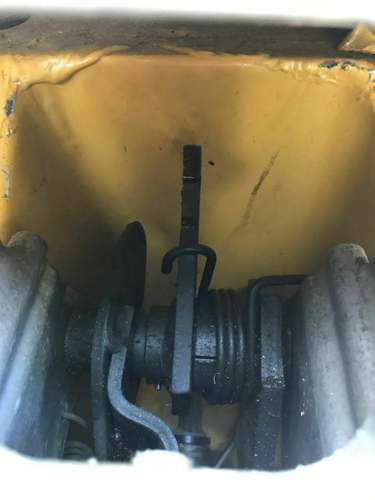

hier noch ein kurzes Update:
Mittlerweile ist das amarturenbrett und der bkv raus.
Es kommt ohne bkv hatte ich jetzt auch ein paar mal ein knacken —> Pedallagerung / Feder?

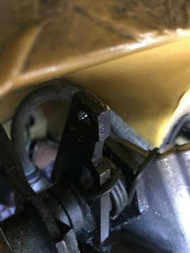

Ich hab mal ein paar Bilder von der Lagerung und der Feder gemacht. Kommt mir aber etwas seltsam vor, muss die Feder nicht in dir Kerbe?
Kann mir aber nicht vorstellen, dass das das knacken verursacht... fällt euch vielleicht noch was auf?

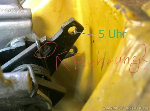

Die Bohrung im Hebel (Bild 2) ist unten rechts eingearbeitet, wie sieht der Bolzen aus, hat er da Spiel?
Welche Bohrung denn? Die in dem Bild markierte? Wo muss ich denn wackeln um spiel festzustellen?
2f8ce39e-8d9e-45e8-8e44-ef45c8d3455d
Die Bohrung im Hebel oben rechts, bei "5 Uhr", da ist es so blank.
Hm schwierig.. meinst du die Bohrung für den Bolzen für die bkv Gabel? 🙂
Diese blanke Stelle mein ich, wenn es da ausgeschlagen, und trocken ist, könnte es da knacken. Manchmal reicht auch den Bolzen mit ordentlich Fett wieder einzusetzen.
Hebel
Aye! Jetzt hab ich’s 🙂 Danke!

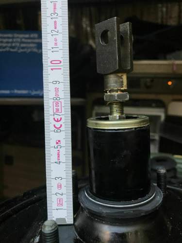

Sollte ja einfach zu testen sein, bkv und hbz rein und dann mal schauen. Ich werd Bescheid geben wenn es was neues gibt. Komm leider erst morgen dazu.
Zu der Feder: die passt so?
