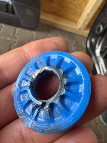

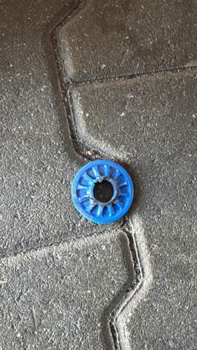

gestern beim hochlassen der vorderen linken Scheibe gab es einen Knall und daraufhin konnte ich die Scheibe nur noch runter aber nicht mehr hochlassen.
habe heute mal die Verkleidung entfernt und ein Teil (siehe Bild) gefunden.
Bevor ich nun den Scheibenrahmen ausbaue ohne ein Ersatzteil zu haben, wollte ich mal fragen welches Ersatzteil ich besorgen muss für die Reparatur.
Hätte mir diesen Kit bestellt:
https://ebay.us/m/KRPWUN
Vielen Dank und viele Grüße
Marco

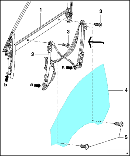

Du mußt dir einen neuen Fensterheber ohne Motor bestellen.
Den kann man umbauen.
Klipse für die Türverkleidung solltest du dir gleich mit bestellen.
Fensterheber und Türscheibe
Perfekt danke.
Das ist das Teil was ich oben verlinkt habe. Bestell ich gleich mal. Vielen Dank
