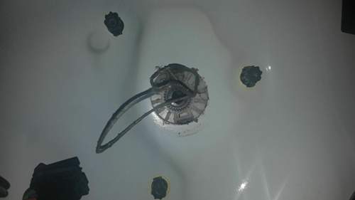

So Sieht das ganze Elend aus...
Schön Rost am Seil, was das Seil reißen lässt.
Seile haben gepasst und habe wieder ein funktionierendes Fenster. Alle Seile werden ersetzt. Nur diese waren auch kaputt. Alles andere war noch intakt.
Viel gefummel und viel einstellerei am Fenster.

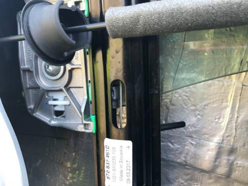

Da ich bei mir den kompletten Heber (einzeln erworben) auf der Fahrerseite tauschen musste, bin ich auch neugierig ob das einzelne Seil tauschen reicht
Heber 160,- Seil ca 30,-
Das einstellen der Scheibe lässt sich am Schlitten von Heber, wo die Schraube durch die Scheibe geht
Seil tauschen hat bei mir gereicht...
Ist aber nicht ganz easy am anfang. Wenn man raus hat wie die Mechanik funktioniert, geht's dann...
Man hat mehre Möglichkeiten die Scheibe einzustellen von der Höhe... Einmal an deinem gezeigten Bild.
Das andere ist unten an der Tür die Stopfen ab und mit einem 4rer Inbus die Höhe einzustellen. Sind jeweils auf jeder Seite eine Gewindestange in dem die Seile eingehängt sind und sich jeweils einstellen lassen. Ein Ausbau der Türverkleidung ist nicht nötig.
