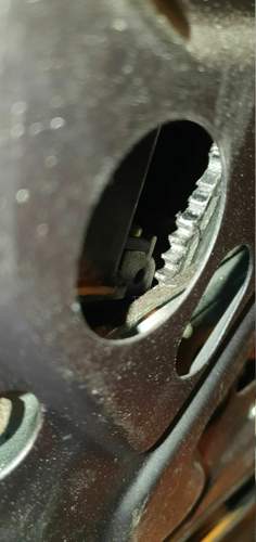

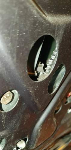

Bei meinem Coupe ist der Fensterheber auf der Fahrerseite defekt. Es sind mit ziemlicher Sicherheit ein paar der letzten Zähne vom Zahnkranz abgewälzt.
Ich sehe bei den einschlägigen Online Shops Angebote für Ersatz-Fensterhebergestänge für ca. 30 Euro neu. Leider sind diese nur für die Kurztürer (Limo und Kombi) geeignet. Coupe gibt es nur original für teuer Geld.
Jetzt zu meiner Frage: Ist es möglich den Zahnkranz vom defekten Originalteil Coupe mit dem billig Nachbauteil Limo zu reparieren? Hat da jemand Erfahrung? Lässt sich da was schrauben oder so?

Hallo in die Runde ... mich hat es jetzt auch erwischt und der Fensterheber auf der Beifahrerseite, bzw. die Zähne sind abgenutzt und er schließt nicht mehr ganz. Ich habe im Netz keine passende Angebote gefunden ... und wollte diejenigen fragen, die selber geschweißt haben, ob Sie es evtl. auch mal bei mir machen würden. Evtl. jemand aus dem Rhein-Main Gebiet da? Ausbauen usw. schaffe ich selbst, aber schweißen ist nicht so mein Ding ... auch weil ich es noch nie probiert habe und auch weil ich das nötige Equipment nicht habe.

Ich habe das 2006 mal an der Fahrerseite gemacht als ich mein Coupe bekommen habe, anscheinend hält das Geschweißte länger als die Originalzähne denn bis heute läuft der Heber einwandfrei.
Wenn du niemanden in der Umgebung findest kann du mir den Heber zusenden, ich schweiße die Zähne dann auf.

das läuft meist so, dass man erstmal die ganzen Seilführungen, Buchsen, Scheibenaufnahmen usw am Fenster überholt und leichtgängig macht. Das ist nämlich nur kaputt, weil sich da mit der Zeit wegen der Schwergängigkeit die Belastung erhöht hat.
Hatte am Cabrio exakt das gleiche Problem, ich habe alles richtig leichtgängig gemacht und konnte die Zähne mit wenigen Schweißpunkten wieder herstellen.
Jeder Hobbyschweißer kann Dir da mit ein paar Schweißpunkten Stahl-Material draufsetzen und dann gehst Du mit Flex, Feile oder sonstwas dran und arbeitest die Zähne wieder heraus.
Vergiss nicht, da wieder so ein Zink-Zeug drauf zu machen, sonst gammelt das schnell.

vielen Dank für die Hinweise. Ich werde das Gestänge am Wochenende ausbauen und dann reinige und schmiere alles ein ... so, dass es wieder leichtgängig wird. Tatsächlich läuft der Fensterheber bis zu dem Punkt, wo die Zähne abgenutzt sind, sehr gut und geschmeidig.
Ich wohne in Frankfurt am Main ... Frankyboy379 hat mir auch schon seine Hilfe angeboten.
