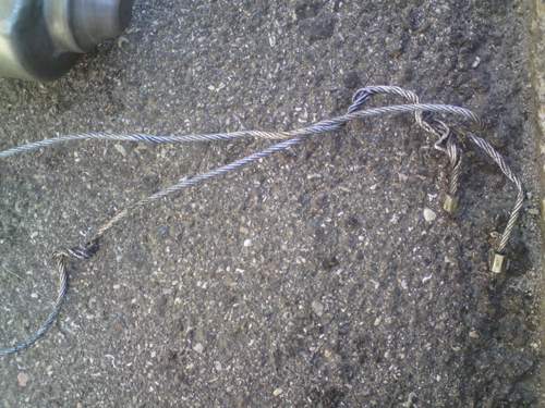

Gestänge, Scheibe und Motor ausgebaut, nichts feststellbar, nur dass die seile extrem gespannt waren.
Hab dan den Motor zerlegt und siehe da, Das seil hat sich komplett auf der Rolle wo das seil aufgewickelt wird, gefressen.
Soll heissen, das seil hat sich komplett verdreht auf der rolle und natürlich die rolle auch beschädigt.

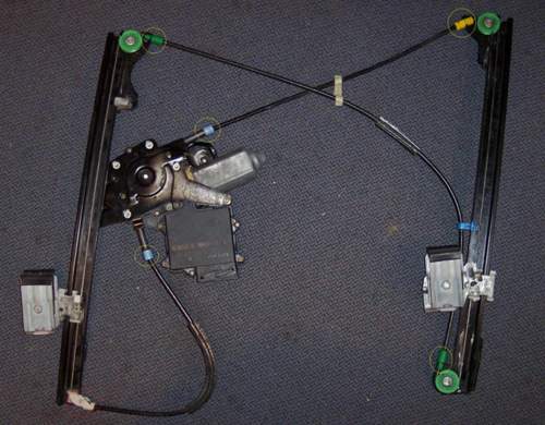

es ist so wie auf dem bild.
die klipse (oder wie man die dinger nennt) die gelb markiert sind, sind genaue wie am seil vom cab, die selbe farbe und form
der rote kreis ist beim cab anders, hier ist auch noch so n gelber stopsel wie aufm bild rechts oben ist.

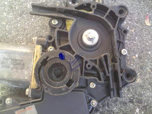

das zweite bild zeigt die rolle und seil im motor drin wie sich das zerfressen hat.
Die rolle die ich meine ist mit blau markiert.

was für ein roter kreis ?
edit:habs gesehen. wie schaut das beim cabrio aus ?
aufm bild vom linken gestänge ganz unten wo das seil reingeht ins gestänge🙂

beim cabrio sieht es genauso aus wie im bild rechts oben, heisst links unten (roter kreis) ist beim cab auch noch so n gelbes ding.
ansonsten ist alles gleich
dann kann man den seilzug nicht so ohne weiteres umlegen. muss natürlich aufs gestänge passen. wenn du einen normalen seilzug und den selizug + das gestänge vom cabrio mir schicken könntest baue ich es dir um. mache ich mit rohlot, mache ich immer auch wenn hülsen gebrochen sind und der seilzug noch nicht spaghetti ist wie bei dir. blomben wegfeilen am ende, neue spannhülse oder Raupe (gelbes teil) drüber und dann einen lötnippel mit rohlot verbraten bei ca 600 °. machen die in motorrad läden auch wenn sie gaszüge bauen oder reparieren
