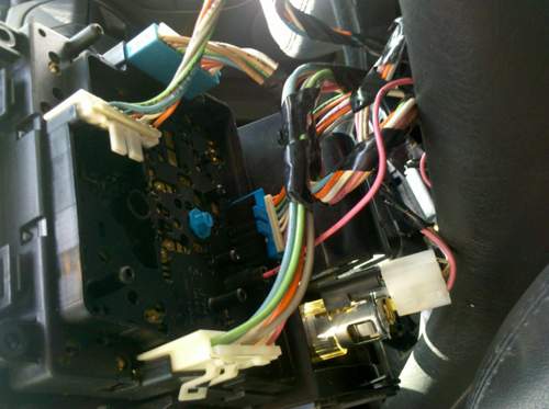

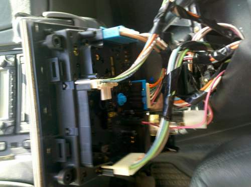

mich hat´s vor zwei Wochen genauso gebeutelt....bin mit meinem Kurzen bei über 30 Grad zum Einkaufen gefahren....und es war nix mehr mit Hochfahren Fahrerseite....immerhin hat sich der Kurze dann bereit erklärt, mit einem Kaltgetränk bewaffnet auf den Esel aufzupassen...
Hab dann auch nachmittags den Schaltblock rausgenommen und zerlegt... De facto: Weisse Schaltwippe gebrochen (der Part davon, welcher für komplettes Herunterfahren der Scheibe sorgt) - damit war ein Lager dieser weissen Schaltwippe "weg" und kein Hochfahren mehr möglich. Die Kontakte waren überhaupt kein Problem. Hab dann den kompletten Schalter rausgelassen und konnte einfach mit einem kleinen Schraubendreher von oben wenigstens das Fenster schliessen.
die weissen Schaltwippen bestehen aus einem Nylon-artigen Kunststoff und lassen sich auch mit dem besten Sekundenkleber nicht mehr befestigen - für aufgeklebte Verstärkungen ist kein Platz.
Habe dann Samstag mittag noch bei MB angerufen und einen neuen Schaltblock bestellt (Teilenummer konnte ich ja dann prima ablesen...) Kosten: 90 Euro.
mein Fazit zu der Atkion:
- Ausbau und Einbau des Blocks auch für Laien in 10-15 Minuten problemlos möglich, einfach nur das Staufach-Innenteil entfernen (zwei Kreuzschlitz-Schrauben) und die Holz-Verblendung, unter welcher der Schaltblock eingeklickt ist, von unten vorsichtig hochdrücken. Die 7 Stecker kann man nicht falsch wieder einstecken, die passen nur in die vorgesehenen Kupplungen (Fotos)
- Der Schaltknauf muss - anders als in der genannten Anleitung - nicht runter (allerdings muss der sich beim Abheben der Verkleidung in der neutral-Stellung befinden, bei D passts nicht drüber..)
- Den Schaltblock selber zu zerlegen ist etwas hakelig, geht aber auch ganz gut. Bringt aber in der Regel nicht soo viel. Die Kontakte machten auf mich einen soliden Eindruck; ich denke, die Hauptursache für die Störungen liegt meist in den abgenudelten "Drucknocken" der weissen Schaltwippen
- 90 Euro für ein Ersatzteil sind eigentlich erschwinglich (ist ja auch einiges drauf 🙂 ) - das Alt-Teil sollte man aufheben: Bricht noch mal eine Schaltwippe, hat man eine gute Aussicht auf ein funktionierendes Ersatzteil - denn die Schaltwippen für den Fensterheber vorne und hinten sind jeweils identisch und können ausgetauscht werden (hinten links gegen rechts - vorne links gegen rechts ) MB liefert bei Bestellung meist noch am gleichen Tag...auch gut zu wissen.
