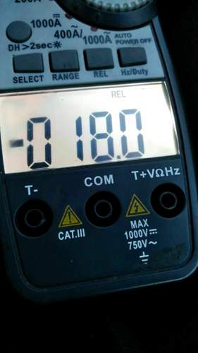

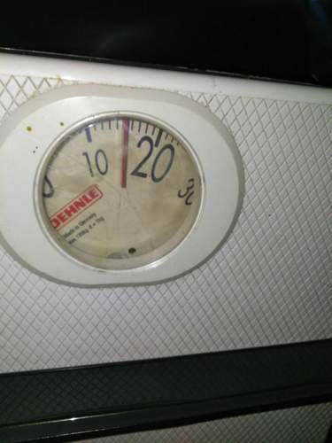

Die Stromaufnahme des Motors steigt beim Anschlag von ca. 3-4 auf 18 Ampere!
Krass. Damit kann man wahrscheinlich einen Bleistift knacken. 😁
...oder Finger böse einklemmen mit Quetschung.
