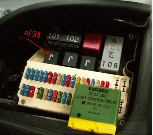

Was hat es denn mit dem J Relais 2/30 auf sich, das von @scutyde erwähnt wird? *als Stromdepp naiv fragt*

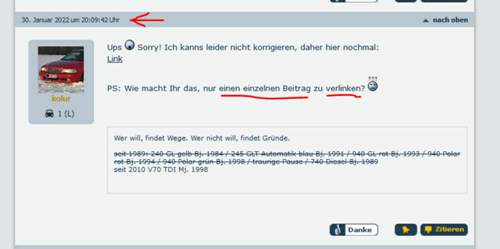

PS: Wie macht Ihr das, nur einen einzelnen Beitrag zu verlinken? 😕
@kolur schrieb am 30. Januar 2022 um 20:09:42 Uhr:
Ups 😰 Sorry! Ich kanns leider nicht korrigieren, daher hier nochmal:
LinkPS: Wie macht Ihr das, nur einen einzelnen Beitrag zu verlinken? 😕
Moin, man klickt auf die Datum/Uhrzeit-Angabe, was dann in die Adresszeile des verwendeten Browsers quasi die linkadresse dorthin enthält.
Beispiel , ich klick auf Datum/Uhrzeit deines Beitrags, und erhalte --->
https://www.motor-talk.de/.../fensterheber-beifahrer-t7230643.html?...
Dann klickt man in dieses Browser-Adressfeld, wodurch diese gesamte Adresse (http..... etc etc) komplett markiert wird. Nun "kopiert" man in dieser Adressezeile das so 'markierte' (mit STRG und C oder rechte Maustaste - Auswahl KOPIEREN ;-)) ... schon hat man diese 'Beitragsadresse' zwischengespeichert.
Was man damit dann anfängt haste ja schon d'rauf ;-)) .
Oder (besser) noch einfacher -->
Cursor auf Datum/Uhrzeit setzen und die rechten Maustaste drücken - im nun auftauchenden 'Menue' "Linkadresse kopieren" auswählen - schwupp hat man diese Adresse parat, für das bekannte weitere Vorgehen ;-) .

Das Relais "J" (X-Relais, bzw. 2/30) ist nur zur Entlastung des Zündschlosses. Die Fensterheber funktionieren ja nur bei Zündung an. Das Relais schaltet die Zuleitung zu allen Fensterhebern, und vielen anderen Verbrauchern ab --> Also auch kein Einklemmschutz - bzw. nur insofern, als Kinder ohne Zündschlüssel nicht mit den Fenstern spielen können.
Alder ... ich hatte nicht 'die Weltbevölkerung' gefragt, was 2/30 macht oder nicht , sondern - WAS WOLLTE KOLUR mit der Frage zu 2/30 !!!!
.... und mit " Exakt! " war deine Funktionsexpertise gemeint - "host mi" ? ;-))
Lies die drei Zitate nochmal durch - darauf war das WTF bezogen, sozusagen auf deine "Zustimmung zum Widerspruch".
Das mit dem Relais war Kolur gewidmet - ich habe ihm die Frage beantwortet, ohne sie zuvor noch philosophisch aufzuarbeiten 😛
