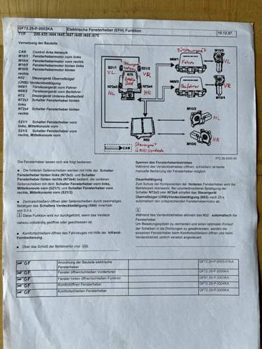

Du musst wissen, dass Cabrio und Coupé
eine unterschiedliche Steuerung für
die Scheiben verlangen. Diese Parametrierung
ist im EZS (Zündschloss) hinterlegt.
Vom EZS wird es dann in das Türsteuergerät übernommen.
Hast du den das richtige Türsteuergerät verbaut?
Ist die Busverbindung in Ordnung?
Hast du doch einen Fehler beim Anlernen gemacht?
Grüße waltgey

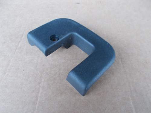

Zum Anlernen der Fensterheber bitte
einmal diesen Thread (link) durchlesen.
Anlernen der FH funktioniert bei geschlossener Tür, intaktem
Türschalter (Innenraumlicht) UND montiertem U-Stück
am Schloss (Bild unten)...
Es gibt noch weitere Hinweise in der SuFu... 😎
viel Glück, mike. 🙂
1
Wird wohl der Türschalter sein. Dann glaubt das Steuergerät immer, dass die Tür nicht geschlossen ist.
Gruß finch
Andreas: "Wird wohl der Türschalter sein".
mike: "oder das U-Teil"... 😉

Moin Jungs ihr seid einfach klasse... Es war der beschriebene Klassiker das U Stück fehlte tatsächlich noch.
Zack Tür zu Scheibe runter Scheibe hoch fertig ????

@V8CLK430 - Hey Mike, du CLK-Guru! ; ) welche Funktion hat das U-Stück außer Spalte abdecken?
@Antriebsstrang schrieb am 4. Mai 2023 um 08:31:30 Uhr:
I.V. }> Haupsächlich den Türkontaktschalter auslösen , ist es nicht da , keine Meldung an die Steuergeräte "Tür geschlossen"

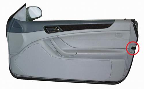

@V8CLK430 schrieb am 4. Mai 2023 um 04:59:06 Uhr:
Aber der Türkontakt kann nicht schalten? 😉
Was weiß ich schon, bin nur ein Ex-Spalter und 208 Babysitter. 🙂
Finch: ..."bin nur ein Ex-Spalter und 208 Babysitter".
Hi Finch, damit der T-Schalter Kontakt überhaupt geschlossen
werden kann, muß das U Profil an der Tür (Bild) angebracht sein.
Es verdeckt allerdings auch die Spalte(r) in der Tür... 😉 😛 😁
Gruß, mike. 🙂
1
@waltgey schrieb am 4. Mai 2023 um 00:14:44 Uhr:
Grüße waltgey
Was soll denn da anders sein ?
"Was soll denn da anders sein" ?
mike: "Das Coupe hat z.B. kein Verdecksteuergerät"... 🙄
Das Bild unten ist vom Walter.
mike. 🙂
1

Das weiß ich auch, das ein Coupe kein Verdecksteuergerät hat.
Er sagte aber, dass das EZS und auch die Türsteuergeräte anders ( programmiert )sein sollen. Und das stimmt einfach nicht. EZS , und auch die Türsteuergeräte sind bei Coupe und Cabrio gleich.
Das Verdecksteuergerät bekommt das Signal zum Öffnen der Seitenscheiben vom Verschlussgriff des Verdecks, und leitet diesen Befehl an das Verdecksteuergerät , dieses wiederum an die Türsteuergeräte weiter.
