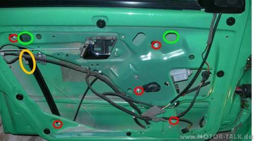

Also vorweg, ich weiß es gibt etliche Beiträge zu defekten FH. Wahrscheinlich habe ich aber schon 90% davon gelesen. Brachte mir jetzt nicht viel weiter.
Ich habe gerade die Verkleidung unten und wollte versuchen den FH instandzusetzen.
Dachte und hoffte er sei nur verklemmt. Dabei ist mir Folgendes aufgefallen, und das ist dann auch meine Frage:
Der/Das FH-Motor/Zentralteil hat ja 2 Ausgänge (für jeweils ein Drahtseil) oben und unten.
Bei diesen Enden/Eingängen ist auch jeweils eine Feder die als Dämpfer fungieren genauer gesagt Endlagendämpfung. So seh ich das zumindest.
Und hierbei ist bei mir der Untere "leicht" lose, also die Feder nicht gespannt. Das Seil ist nicht locker aber man kann es noch minimal bewegen. Man kann es auch noch etwas mit der Hand einschieben, wo man dann auch das Klacken des Endschalters hören kann. (so seh ich das zumindest wiedermal 🙂)
also alles so wie es sein soll finde ich.
Beim Oberen allerdings !!:
Das Seil ist total gespannt auf Zug, man kann es auf der geraden Länge kaum vom Blech abheben.
Und auch beim Ausgang/eingan am FH selbst ist diese Feder total zusammengepresst. Also diese Feder die dämpfen sollte. Man kann logischerweise auch das Seil keinen mm mehr bewegen.
Das dürfte wohl das Problem sein.
Meine Vermutung oder besser Idee ist: Das Seil ist einmal zuweit eingefahren, der Endschalter hat ausgelöst und/oder das Seil hat sich dann innen verhakt o.Ä.

Wenn ich das richtig lese, entspricht das ziemlich genau den Symptomen, die mein Polo hatte.
Ursache war eine defekte Plastikführung (s. Bild gelbe Markierung).
Dadurch war das Seil aus der Führung gesprungen.
Um überhaupt an den Mechanismus zu kommen muss man ihn ausbauen.
Dazu erst Mal das Fenster soweit runter fahren, bis die Klemmschrauben für die Scheibe in den grün markierten Öffnungen erscheinen und dann die zwei Schrauben lösen.
Es empfiehlt sich die Scheibe irgendwie zu sichern z.B. durch Klebeband.
Jetzt den Stecker vom Motor abziehen und den Mechanismus losschrauben (rot markierte Schrauben).
Wenn man den Mechanismus reparieren will, muss man erst Mal die Plastikführungen kaufen (20 Euro bei Ebay).
In meinem Fall war ein einfacher Zusammenbau nicht möglich, denn das Seil war plötzlich irgendwie zu kurz.
Grund dafür war, dass es nicht korrekt auf der Seiltrommel am Motor aufgewickelt wurde.
Da das Auto während der Reparatur ca. 400 km vom Mechanismus entfernt war, habe ich mich entschlossen die weisse Abdeckkappe über der Seiltrommel zu lösen und das Seil manuell aufzuwickeln.
Dazu musste ich "nur"vier Blechlaschen aufbiegen.
Im zerlegten Zustand ließen sich auch die zwei Seilspanner wieder zurückstellen, sodass der Einbau des Seils kein Problem darstellte.
Die Plastikführungen von Ebay mussten übrigens mit Schlüsselfeilen und Schleifleinen etwas nachgearbeitet werden, bis sie optimal über die Schienen liefen.

Hey ramyundt!
Danke für die ausführliche Antwort!!
Was ich vergessen habe zu erwähnen... Mein Fenster ist oben/zu und es tut sich "nichts" mehr, man hört nur das Klacken des Motors bzw. des Begrenzers.
Damit erschwert sich der Ausbau :/
Aber das Foto ist super und hilft mir auch sehr weiter.
Bei dir fehlt da aber ein ordentliches Stück Blech? also das worauf der Motor angeschraubt ist.
Ich werde heute versuchen den Motor zu lösen und soweit zugänglich zu machen, das ich ihn öffnen kann und das Seil entwirren bzw neu wickeln kann.
