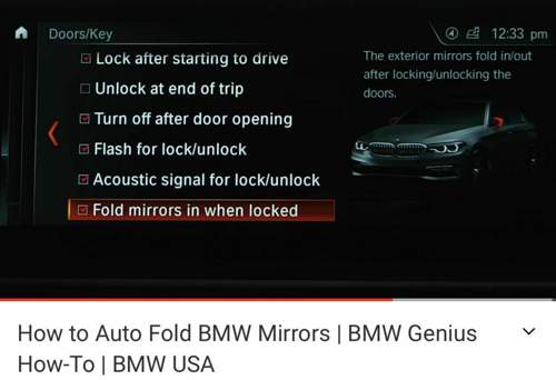

Und bezüglich den Seitenspiegel möchte ich gerne, dass die sich beim abschliessen automatisch einfahren. Ich weiss das man es per Code einstellen kann, aber ich glaube auf einem Ami-Video ist in den normalen Fahrzeugeinstellungen diese Option verfügbar. Gibt es das hier nicht? Komfortzugang ist vorhanden.

Bezüglich der Fenster würde ich auch gerne wie wissen wie das geht :-) Das mit Seitenspiegel lässt sich ohne Probleme codieren. Habe es selbst mit Carly gemacht. Verstehe nicht warum das nicht standardmäßig so eingestellt ist das sie sofort einklappen.

Aber ja, man hätte es zumindest für die die es brauchen möglich machen können, dass man es sich im Menü einstellen kann.
Ich wars vom RS5 gewohnt, daß der die Ohren automatisch anlegt und mußte es im Menü extra abwählen, wenns nicht sein sollte.
Beim M4 ist das im Vergleich eher eine Andeutung des Wegklappens und da isses mir inzwischen fast egal, weil der Unterschied m.e. marginal ist. Trotzdem wäre es eher Stand der Technik, es im iDrive für den Endanwender auswählbar zu machen, anstatt das codieren zu müssen.

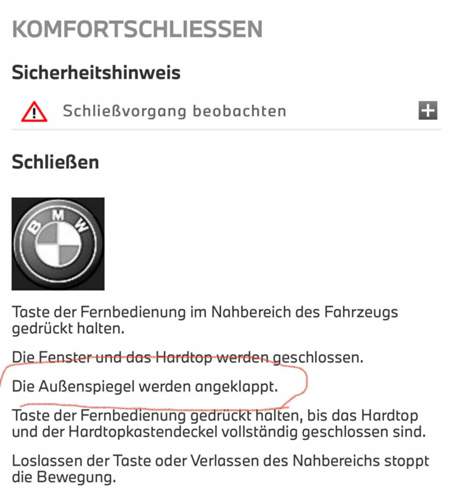

Beim F30 drückt man einfach ca. 5 sek auf die schliessen Taste vom Schlüssel, dann geht das Schiebedach zu, alle Scheiben fahren hoch und die Spiegel klappen ein.
Das geht auch beim öffnen, ca. 5 sek die öffnen Taste vom Schlüssel drücken, dann fahren alle fenster herunter und das Schiedebach öffnet sich.
Wenn man losfährt klappen die Spiegel ab einer gewissen geschwindigkeit selber aus.
Das alles geht bei mir ab Werk ohne etwas extra codiert zu haben?
korrekt

Zeig mir doch die Stelle wo steht, dass man das so wie beschrieben (nicht mit Schlüssel länger drücken, sondern automatisch) machen kann 🙂
Aber ich weiss wie gesagt, dass es per Coding sicher geht und eben das Video, wo es gleich als Menüpunkt existiert, weiss halt einfach nicht genau welches Modell das ist.
Scheinbar hast Du immer noch nicht in die Anleitung geschaut - nehme die App mit der Bedienungsanleitung zu Deiner VIN, dort findet man die Sachen einfacher. 🙂
Aber nur so als Idee: Wenn jemand sagt, dass es in der Bedienungsanleitung steht, könnte man auch mal reinschauen. Also die Seite kann ich Dir leider nicht geben; etwas solltest Du auch selber tun. 😉
Anleitung
