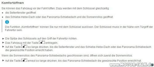

Fenster öffnen und schließen per Fernbedienung
...wie geht das?
Früher musste ich da einfach lange drücken, nun gehts nicht mehr. Irgendwie bin ich zu doof.
Bitte helft mir! ;o)
