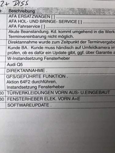

@lbe1 schrieb am 25. Februar 2019 um 16:54:28 Uhr:
@derlowrider schrieb am 13. Februar 2019 um 21:43:36 Uhr:
Wird gemacht 😉
Hallo
Gibts schon was Neues ?
Ich konnte das Problem gestern auch an der Beifahrerseite beobachten 😰
Siehe Foto.
So nennt Audi die Aktion.
Seit 08.02.2019 verfügbar.
Ich hole meinen morgen wieder ab.
Ich berichte.

Danke für die Info. Habe es mir mal auf meine Liste für die nächste Inspektion geschrieben.
Danke für die Info.
Nachdem du deinem Wagen wieder abgeholt hast, gebe bitte mal ein Feedback was gemacht wurde. (Mein AZ hat noch nichts ...)
(Bitte löschen)
@ibe1
Aktion 64F2...
Grüße Oli
