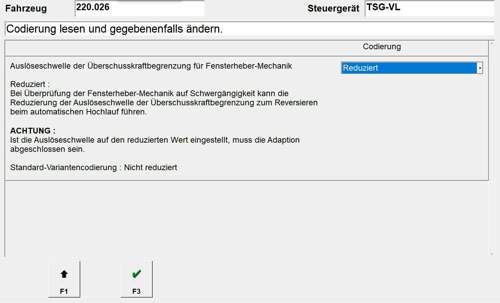

Sooooo..... jetzt mein Problem:
Nachdem eine neue Batterie den Dienst antreten musste, erstmal alles mit Lenkung kalibriert und dann auch versucht Fenster wieder zu machen.
Alla Fenster eins nach dem anderen runter bis "klick", kurz halten, Fenster hoch bis "Klick" kurz halten.
Gingen alle nur das Fahrerfenster zickt rum.....
Schließt halb, stoppt. nochmaliges betätigen zum schließen fährt es 2-3 cm runter und wieder die 2-3 cm hoch...
Komplett zu nur nach mehrmaligen betätigen des Schalters.
Sowas hatte ich noch nie. Kennt jemand so einen Fehler?????

mit einer stardiagnose könntest du den fh direkt ansteuern und erkennen, ob es ein mechanischer oder elektrtonischer fehler ist.

vielleicht ist es möglich, dass du den motor vom rechten fenster ausbaust und links anschliesst - dann siehst du ob er dauerhaft oder nur stotternd läuft. also nur den elekrischen anschluss. vielleicht ist ja der linke motor nicht mehr gut und nicht das steuergerät defekt.
Erst hier nach gutem Rat fragen diesen Rat dann ignorieren und dann angepisst sein wenn ich sage lasst ihn doch machen was er möchte. Ich habe eigentlich ziemlich genau das gesagt was du geschrieben hast, dein Auto dein Geld deine Entscheidung. Nur gewürzt mit ein bisschen Sarkasmus da du ganz offensichtlich die alt/neu Preisdifferenz bei den 400 Steuergeräten der S-Klasse noch nicht kennst. Viele sind nichtmal mehr lieferbar in neu, Gott sei dank ist der Teilemarkt voll mit Teilen aus geschlachteten Fahrzeugen.
Um dir trotzdem zu helfen obwohl du auf meine Meinung zu scheißen versuchst, die Türsteuergeräte machen mal öfter Probleme und diese lassen sich meistens mit einem Diagnosecomputer beheben. Diese bereits hier angesprochene "Stardiagnose" erneuert den Softwarestand und kann den Fensterheber neu Kalibrieren. Bei einem bekannten lief der Fensterheber gar nicht mehr, auch hier half ein Softwareupdate. Such dir eine Werkstatt mit diesem Mercedes Diagnosegerät oder fahre zu Mercedes selbst, die kennen diese Problematik.

Ich bezweifele daß man beim 99er W220 einen Softwareupdate im TSG vornehmen kann.
@Fitzcarraldo1 schrieb am 21. September 2020 um 12:10:05 Uhr:
Ich bezweifele
brauchst du nicht, den es gibt keins.😁
Der billigsten weg wurde ihm ja gesagt, aber ignoriert.
W220-tsg
Entschuldigung ich muss nochmal korrigieren, beim w221 war es ein Softwareupdate. Beim w220 ist es nur eine Kalibrierung, im Prinzip ist mein Tipp aber weiterhin gültig es kann per Software versucht werden den Schaden zu beheben bevor das teure Steuergerät getauscht wird.
