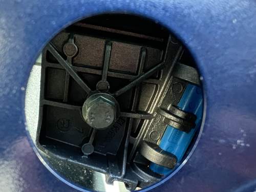

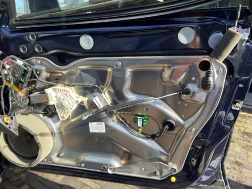

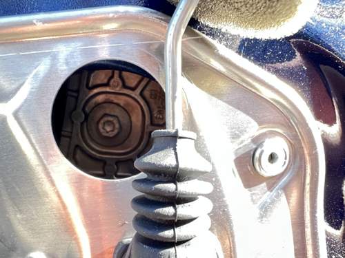

Ich bin bei mir mit dem Latein langsam am Ende. Ich habe die Verkleidung entfernt und die zwei Schrauben die unter den Aufklebern sind ein wenig nach links bzw. nach rechts gedreht, aber es wurde eher schlechter als besser. Die Schrauben an sich bewegen sich auch versetzt, wenn man sie dreht. Ich weiß nicht, wie ich die Scheibe fest bekomme. Ein Drittel von der Scheibe „hängt“ förmlich runter. Ich habe mal Bilder gemacht wo die Tür jeweils angelehnt ist, bevor die Scheiben automatisch nach oben gedrückt werden. Wie kann ich die Scheibe an der Stelle höher einstellen und befestigen? Ich bin ratlos…
Hier noch mal die beiden Schrauben unter den Aufklebern. Da ist noch ein dritter Aufkleber, aber darunter ist keine Schraube…
Mir ist auch aufgefallen, dass die Mutter bei der einen Schraube komplett lose war. Ich dachte, dass das der Grund war. Ich hab sie leicht angezogen mit einer Zange, weil ich keine Ratsche da hatte, aber es hat nicht geholfen.

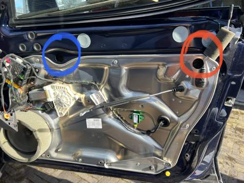

@Nuwandax vielleicht sind auch die Schrauben unter den Aufklebern gar nicht das Problem. Probier mal die Schrauben unter den Gummistopfen, siehe Seite 1 (Foto mit blauem und rotem Kringel) dieses Threads. An diesen beiden Positionen ist die Scheibe befestigt. Wenn Du also beide löst, kann eine zweite Person vorsichtig die Scheibe ein Stück nach oben ziehen. So habe ich meine Scheibe auch eingestellt, nur dass ich eben nur auf einer Seite hochgezogen habe.

Die beiden Schrauben und ihre Gegenstücke unten in der Tür halten die Schiene, in der der Gleiter läuft, der die Scheibe hält.
Damit greifst Du in die Verkippung der Scheibe quer zur Fahrtrichtung ein.
Viel Erfolg, rahmenlose Scheiben einstellen ist eine Geduldsaufgabe.
