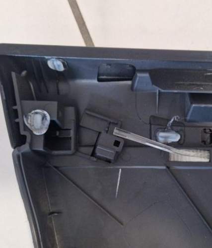

Ja,direkt unter der lackierten Fläche der Türverkleidung verläuft ein Lichtband. Verstellen läßt es sich ja in Farbe und Helligkeit links neben dem Lenkrad. Das ist einfach ein transparentes Kunststoffband, was an der Stirnseite einen kleinen Lichteintrittspunkt hat. Die Diode muß so gerade eben auf diesen Stift aufgeschoben werden und ist dann nur mäßig fest eingeklipst.
Bei YT gibt es ein recht gutes Video auf englisch, "Beetle window Regulator replacement". Das half mir gut weiter. An einem roten Beetle baut einer den Kram aus und ein.
Auf den Bildern sieht man diesen Rundstab an der Türverkleidung und auf dem anderen Bild rechts die Diode, die so 3-4mm auf den Stab aufgeschoben und dann in der Verkleidung eingeclipst wird.
Bild #211529507
Bild #211529510
