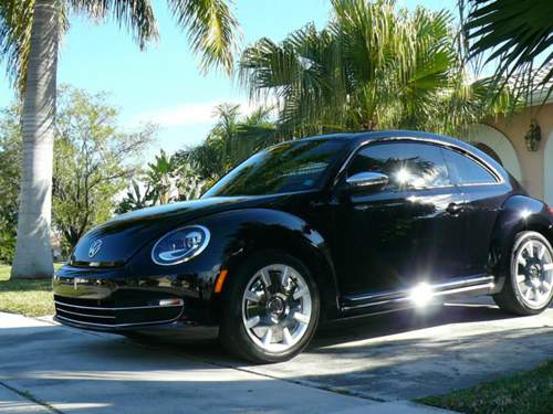

Hi Leute
ich besitze momentan einen VW Beetle 5C Fender Edition 2,5 ltr, den ich in Florida benutze. Ich habe den Wagen neu gekauft und bin extrem zufrieden mit ihm. Er hat nun ca 11000mls, also ca 17000km auf dem Tacho und ist absolut neuwertig mit Vollausstattung, inclusive Xenonscheinwerfern.
Den Wagen in USA zu verkaufen bringt nichts, da bekomme ich nix mehr dafür ( na ja zumindest nicht das, was er mir wert ist, da er wie ein Neuwagen fährt und aussieht.
Ich bevorzuge halt auch den 5 Zylinder, da der Motorsound sich einfach besser als bei einem Vierzylinder anhört, der Verbrauch ist halt etwas höher, aber mit 9-10ltr fahr ich ihn auch.
Nun beabsichtige ich, den Wagen in den nächsten 1-2 Jahren als Umzugsgut mit nach Deutschland zu nehmen, da ja der Wagen aber für die TÜV Abnahme umgerüstet werden muss, wäre es hilfreich von jemandem, der das schonmal gemacht hat , einige Infos zu bekommen.
wäre toll wenn sich jemand melden würde
viele Grüße
Ralph Junker

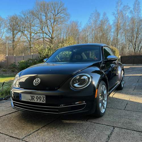

Themenstarteram 18. Februar 2022 um 10:34
Hallo Leute
es hat auch wegen Corona etwas länger gedauert, aber mein Beetle ist jetzt in Deutschland und wird gerade von S.R in Bremerhaven umgerüstet, er wurde als Umzugsgut deklariert.
in ca 2 Wochen wird er bei mir vorm Haus stehen, und darf dann Deutsche Luft schnuppern.
Ralph
