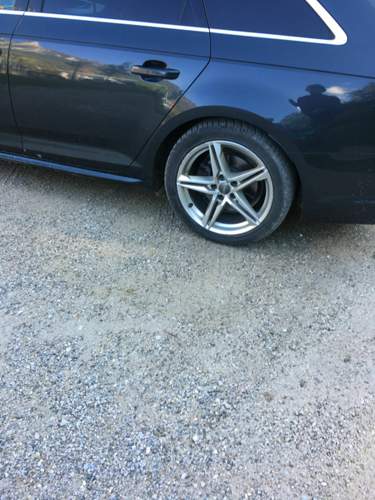

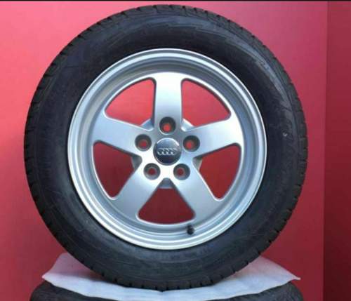

Ich habe kürzlich einen 2017er A4 Avant gekauft, wo ich nun überlege die Bereifung zu erneuern. Dabei möchte ich eine Aufwertung bei den Felgen gleich mitmachen.
In der Anlage habe ich die Sommer- und Winterräder beigefügt (beides 7Jx16 mit 205/60 R16, Bereifung aus 2017). 16 Zoll Basisbereifung, insb. die WR finde ich nicht sehr ansprechend.
Ich überlege nun, die Felgen der SR für Winterreifen heranzuziehen, um die Winter-Felgen zu ersetzen. Für den Sommer würde ich mir neue 17er oder 18er Räder zulegen.
-) Weiß jemand ob die Sommer-Felgen auch wintertauglich sind? Wie könnte ich das ansonsten herausfinden?
-) Wäre es sinnvoll, die Winterreifen abzuziehen und auf den Sommer-Felgen weiter zu verwenden (ca 6,5mm Profiltiefe)? Wäre es in dem Fall weiter sinnvoll, die Sommerreifen auf die Winter-Felgen aufziehen zu lassen und die dann als Sommerräder zu verkaufen? Oder kauft das dann keiner?
Sommerrad
Winterrad

Bist Du sicher, dass die aufgezogenen Räder 16" sind? Die sehen eher aus wie meine 17er-WR.

Deine Winterfelgen gehören wirklich nicht gerade zu den schönsten, glaube fast, das Geld fürs umziehen kann man sich sparen (ist ja auch nicht umsonst).
Würde die Felgen vielleicht einfach ohne Bereifung dann verkaufen.

Welche Räder meinst du, SR oder WR?
Es sind beide sicherlich 16er. Das Bild mit den installierten 16er SR lässt sie in der Tat größer wirken, sind sie aber nicht.

Ist mir bewusst, doch eventuell wären meine Sommer Felgen bereits wintertauglich, oder schließt du das aus?

Ich hab mich vertippt 🙁 ... meine Winter-Felgen sehen genauso aus wie die auf dem ersten Foto montierten, die sind aber 18" (nicht 17).

Neben den Materialeigenschaften/Korrosionsbeständigkeit bei den Felgen sind oft nur die Audi-Winterfelgen bauartbedingt (ET, Bereifungsdimensionen im Radhaus, etc.) schneekettentauglich/zugelassen.
D.h. die Felgen sind technisch NICHT in allen Punkten identisch, auch wenn sie z.B. optisch fast identisch sein können. Anbei ein Bsp. von meinem alten A4 B8. ET, Gewicht und Artikel-Nr. unterscheiden sich.

Danke für die Links, nach visuellem Check sollten es diese Felgen sein:
SR:
https://www.original-felgen.com/8w0601025ef8z8.html
WR:
https://www.original-felgen.com/8w06010258z8.html
Leider keine Hinweise bezgl. Wintertauglichkeit - auch nicht beim WR...
