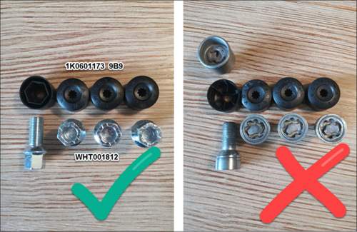

Mein MJ21 vFl Allspace mit Black Paket hatte Radsicherungen dabei, mein jetziger normaler Tiguan MJ23 auch mit Black Paket hat sie nicht mehr, jeweils mit 19" Serienfelgen.
Ist vielleicht abhängig vom (neueren) Modelljahr?

Danke Genau das wollte ich wissen.
Dann werde ich mir die hier wohl bestellen.
Die haben viele Schlüsselprofile. Also erschwert es den Kauf solcher Schlüssel. https://www.amazon.de/.../ref=cm_cr_arp_d_product_top?ie=UTF8

Mein MJ23 gebauter tarraco mit 19 Zöllnern hat ein Felgenschloss( läuft ja vom gleichen Band).
Das ist nicht korrekt ! Ich habe seriemässig die 18" Nizza. Und die sind mit Felgenschloss. MJ 21
Die 18er Nizza sind ja nicht serienmäßig . Du musstest doch bei Nizza einen Aufpreis zahlen , oder liege ich da falsch ?

Unser Tiguan 2 United aus 04/2021, 18" hat auch Felgenschlösser.

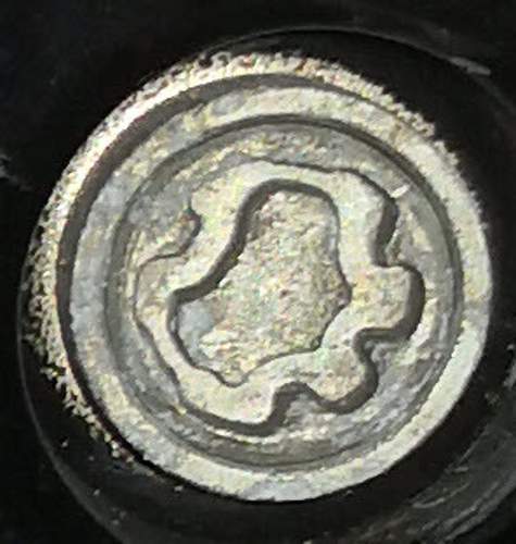

Ich fand das Felgenschloss beim Räderwechsel sehr instabil, nicht 100% passgenau mit dem Adapter und bin auch einmal abgerutscht. Habe dann fürs nächste Mal 4 normale Schrauben gekauft, um zukünftige Probleme zu vermeiden. Wenn der Adapter bzw. die Schraube ausgenudelt ist und man die Felge nicht mehr abkriegt, steht man auch blöd da.
Meiner Meinung nach hat jemand der sich auf Felgenklau spezialisiert auch den kleinen Adapterkoffer für die Felgenschlösser. (kann man online kaufen). Und ein Gelgenheitsdieb nimmt nicht mal eben 4 grosse SUV Felgen mit.
Habe meine Felgenschlösser für die originalen „Kingston“ auch nicht wieder eingesetzt nachdem es beim jährlichen Radwechsel zu leichten Problem kam. Da sie ja original dabei sind hab ich sie bis jetzt genutzt, aber bitte……es sind „ 18“ KINGSTON“…. ich denke der Markt dafür ist begrenzt.
Finde ebenfalls das die Schlossschrauben von VW nichts taugen.

Habe mir neue Reifen aufziehen lassen und staunte nicht schlecht.
Die haben mit dem Schlagschrauber das Felgenschloss gelöst und angezogen. Weit über 140 Nm.
Wollten auch unbedingt meine Original VW Nuss dafür haben
Dann der Kommentar, sie hätten letztens 2 Tage gebraucht um eine Felge abzuflexen. 🙄
Habe dann Nägel mit Köpfen gemacht und mir beim Freundlichen Radbolzen und Kappen besorgt.
Der meinte dann auch noch, ich wäre nicht der erste und grinste dabei.
Habe nun den Felgenschlössern Tschüs gesagt und alle Radbolzen mit dem richtigen Drehmoment von 140 Nm angezogen.
