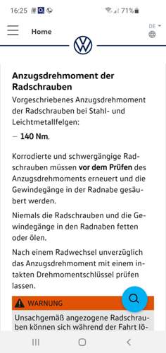

@Sascha_1971 schrieb am 24. Oktober 2023 um 15:13:27 Uhr:
Habe eben auch bei VW geschaut. Frontantrieb 140 Nm und Allrad 120 Nm.
Wo genau geschaut? In der BA deines Fahrzeugs?
Bei mir, Tiguan II VFL kurz, 240 PS BiTDI Allrad, steht in der BA (hier Screenshot Digitales Bordbuch) eindeutig 140 Nm. Und so habe ich das seit Jahren auch gehandhabt.
Anzugsdrehmoment
Tiguan I
2WD 140NM
4WD 120NM
Tiguan 2
2 und 4WD 140NM
Endlich mein Manual gefunden - 140Nm für Stahl und Alufelgen!

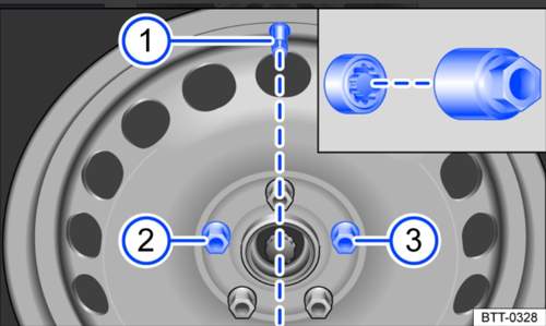

Und zufällig gelesen, dass für Schloss Schraube muss in der Ventilnähe sein!!!
@O.Bek schrieb am 25. Oktober 2023 um 19:28:00 Uhr:
Aber nur bei Stahlfelgen (lt. BA), wegen der Passung der Radblende. An Pos. 2 oder 3.
POS
