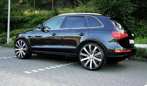

Der nette Herr vom Vossen Support meinte 22x10,5 zoll Felge mit 265er Reifen geht mit Tüv.. Sieht dann aus wie auf dem angehängten Foto..
Also wunderts mich dass die 9,5 vom Rs6 schon grenzwertig sind..
Hast du dir doch gerade selber erklärt. Mit 265. solange die lauffläche des Reifens abgedeckt sind ist es machbar. Aber nicht mit nem 4cm breiteren reifen.
Mit Rentner Radabdeckungen und die Felge wird raus stehen passt es vielleicht. Ach und min 10cm tieferlegung.
Wird dann woll so ähnlich aussehen.

Hier 10,5x 22 mit 265ern.
