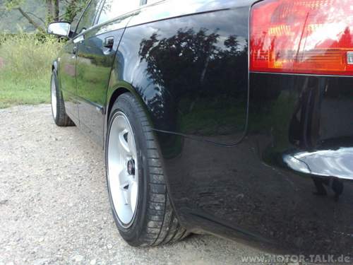

Hallo Leute,
habe mir heute die 9x17" ET35 montieren lassen. HA sind noch die 15mm Spurplatten drin. Letzte Woche hab ich an der VA die Teller vom B5 montiert denke das ich hinten noch den Gummi vom Schlechtwege.. drauf mache damit bei voller Ladung nichts schleift. Vielleicht wären ja auch die Begrenzer wichtig bei voller Ladung. Was denkt ihr? Wieweit ferdert er hinten dann noch ein? Hat jemand Erfahrung mit den Begrenzern?
Gruß Herbert 😁
