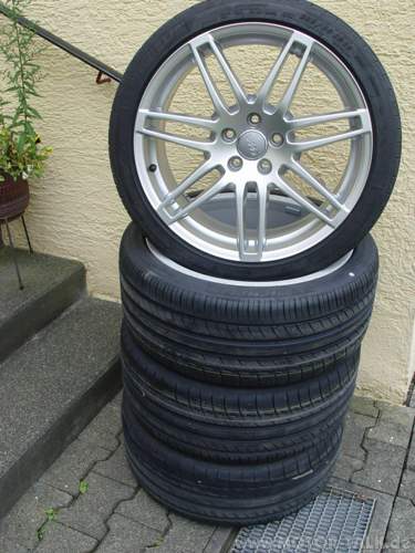

ab werk sind es 8,5x19et48 mit 255/35Zr19 96Y
diese passen immer.
wenn man es etwas näher zum kotflügel haben will. würde ich et 40 kaufen.
ps hab da einen komplettradsatz in 19 zoll.
original A6,gutachten auch vorhanden.
neu und ungefahren.mit pirelli reifen.
eine felge hat zwei kleine kratzer.
beispielfoto!!

Was wäre denn die kleinste Et wo man fahrne kann dmait sie nicht angehen und welche die größte???
Stimmt es dass das S Line Fahrwerk ein wenig tiefer ist als die Luftfederung???
es ginge noch etwas kleiner,aber das muss man am auto ausmessen.
vorsicht die et geht immmer mit passender felgen breite.
