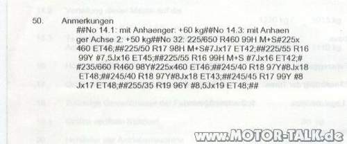

darf ich foldende original Felgen auf meinen A6 2,7 Tdi Limo Bj.07:
8k06010250
Im Anhang lege ich mal eine Kopie dessen was in meinen Papieren steht.
Dort finde ich keine 18 Zöller mit ET47.

Die kannst Du nur mit Sonderabnahme fahren, vorausgesetzt, dass die vom Gewichtsindex her
passen. Wenn das A5 Felgen sind, reicht ein Gutachten nicht aus, da im dem Gutachten nichts
vom A6 mit der entsprechenden Motorisierung stehen wird.

Kann ich nur die Felgen und Reifen drauf machen die in dem angehängten Bild aufgeführt sind?
Z.Bsp auf die passenden 17Zöller Felgen nur 225er oder 245er Reifen? Keine 235?
Oder muss ich immer damit zum TÜV/Autohaus laufen und die eintragen lassen?

Das ist doch wohl logisch. Die Größen sind bindend. Und wenn du etwas anderes montierst, dann gibt es ein entsprechendes Gutahten mit entsprechenden Auflagen.

Dass zusätzlich zu den 225/50 R17 keine 235/45 R17 eingetragen sind, ist wirklich ärgerlich. Beide passen technisch problemlos auf die gleiche Felge aber mein braucht ein Gutachten weil Audi nur die veralteten Größen freigibt, die vor 7 Jahren "in" waren. Für die 235er gibts viel mehr Auswahl an aktuellen Reifen und sie sind um ein Drittel günstiger als die 225er.
