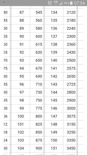

Themenstarteram 28. Oktober 2016 um 5:50
Traglast pro Felge steht bei 690kg sollte also passen. Okay da werd ich es wohl mal probieren ob es schleift. Danke
Das sollte passen mit 690 kg, wäre Index 95
