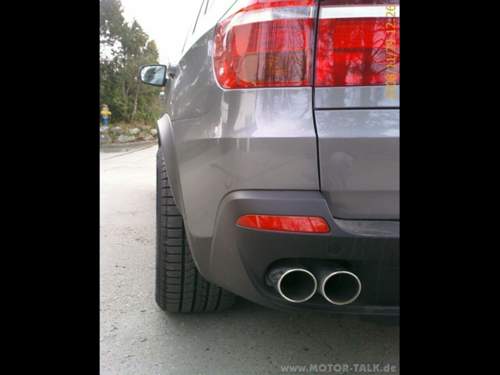

Träum weiter:
https://www.motor-talk.de/.../...en-und-tieferlegung-t1702716.html?...
Sehr geil Siggi, danke für das Bild. Genau solch ein Bild hab ich gesucht, das bedeutet das bei meiner Version mit 20mm pro Seite noch Luft unter der Verbreiterung sein dürfte.
Im Bild sollen es Styling214 mit 30mm Pro Seite sein.

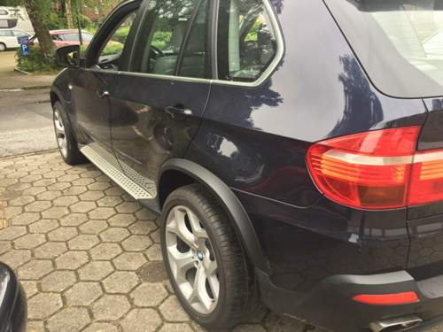

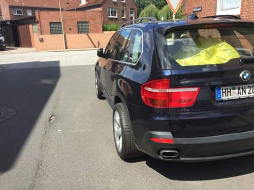

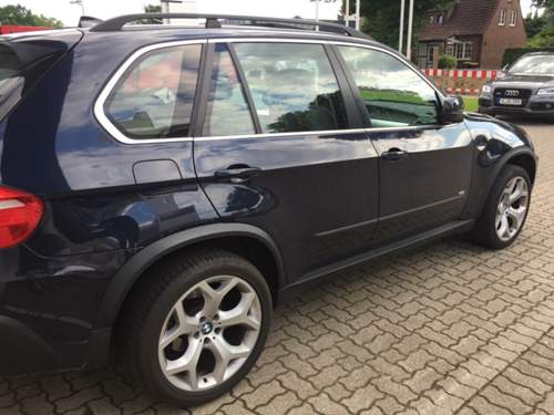

So ihr lieben, Felgen sind drauf. Der Wagen sieht mal direkt ganz anders aus.
Radläufe sind bestellt, BMW braucht aber ein paar Tage zum liefern. Ich denke aber das mit den Verbreiterungen das Thema geklärt sein sollte. Ich halte euch auf dem Laufenden.
🙂 also auf der Straße brauchst dich so nicht blicken lassen. Und beim TÜV auch nicht, hoffe du fährst so nicht rum bis deine Verbreiterung da ist.

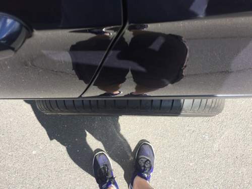

Würde mich jetzt aber interessieren, wenn du eine Latte auf den flanges vom reifen anlegst und von dort zur Karosserie misst, wieviel Abstand hast du!? Meinst du bekommst das hin!?

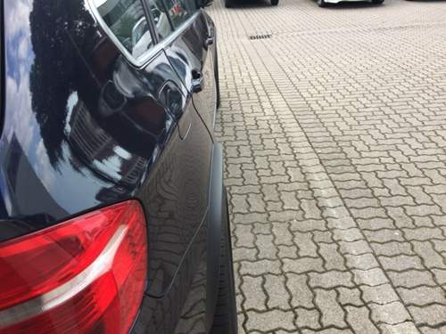

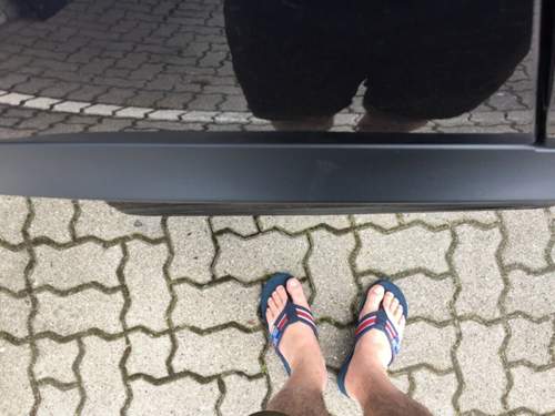

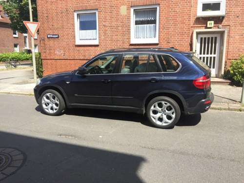

So, Verbreiterungen sind drauf.
Wie versprochen hier die Bilder
Morgen kommen die Trittbretter drauf.

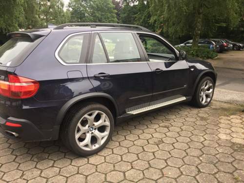

Lässt ihn tiefer legen?
Erstmal nicht, hab Jahrzehnte lang, tiefer gefahren. Ich denke ich lass ihn so 😉
Meinst Du das reicht?
So außen erstmal fertig
