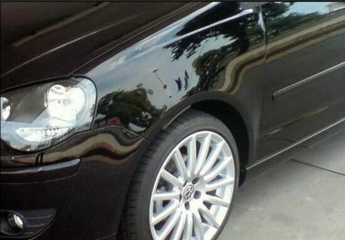

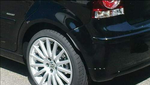

Also für'n Polo 9N gibt's da ja einerseits die sogenannten Flaps für vorn und hinten. Die sind aus Plastik und eben so graumäßig.
Kosten für vorn 4,32 Euro pro Stück und für hintern 14,34 Euro pro Stück. Diese Flaps werden mit den vorhandenen Schrauben im Radhaus mit verschraubt. Unter Umständen passen die ja auch an den Golf IV.
Zum Zweiten sind da die Original-VW-Zubehör-Radhausverbreiterungen für den Polo 9N. Kosten als Satz (4 Stück) 61,90 Euro und werden grundiert geliefert. Dazu käme dann eben noch das Lackieren. Diese Radhausverbreiterungen werden mit einem auf der Rückseite befindlichen Klebestreifen außen am Kotflügel/ Heckschürze angeklebt (wie Zierleisten und Typen-/ Motorenkennung an der Kofferraumklappe).
Müsste man eben mal schauen, ob der Kotflügelradius die Montage der Teile zulässt, oder ob es evtl. equivalente Teile für den Golf IV gibt. Im VW-Online-Zubehör-Shop habe ich leider nichts dazu gefunden - das Angebot für den IVer ist das aber auch nicht so prall, weil eben der Ver und der VIer schon drinnen stehen.
Habe mal noch einpaar Bilder angehängt, wie die zwei Möglichkeiten so aussehen könnten.

Flaps-polo-9n3-hinten
Flaps-polo-9n3-vorn
Vw-zubehoer-radhausverbreiterungen

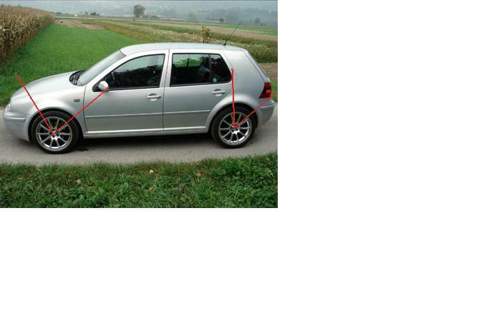

Was mir echt und ernsthaft sorgen macht, sind die großen Gradspannen, die letzenendes verhindern, dass du die Flaps vom Polo 9N verbauen kannst. Ob die Original Radhausverbreiterungen diese Gradspanne hergeben, weiß ich nicht. Habe mal ein Bild angehängt, was sie abdecken müssten.
Ansonsten bleibt dir wahrscheinlich nichts anderes übrig, als die Kotflügel etwas ziehen zu lassen. Eineinhalb bis zwei Zentimeter sollte zu schaffen sein, ohne dass du groß lackieren musst. Bördeln ist eher Unsinn. Nur an der Heckschürze (und vielleicht auch an der Frontschürze) wird es etwas aufwändiger, dann einen Übergang zum Kotflügel zu schaffen.
Oder du kommst irgendwie an "Klebeleisten" ran, die erstens an den Golf IV passen und die zweitens die geforderten Gradspannen abdecken.
