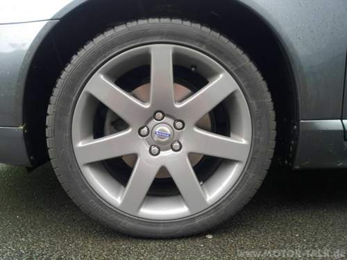

Meine vom Vorbesitzer sehr schlecht behandelten und als Bordsteinsuchhilfe missbrauchten 18zöller wurden vor kurzem auch pulverbeschichtet. Kosten pro Rad ca 100€ incl. Demontage und Montage/Wuchten der Reifen/Räder. Ausgesucht wurde ein etwas hellerer Grauton als die Fahrzeugfarbe. Silber wollte ich nicht, da dann der ganze Bremsstaub an den vorderen Räder nach ein paar Kilometern die Felge sofort wieder sichtbar eingesaut hat, auf dem grau ist das nicht so zu erkennen 😉. Die Felgen sehen aus wie neu 😁
Anbei mal zwei Bilder, auf denen die Felgen nicht frisch gereinigt sind sondern gerade ca. 650km BAB hinter sich haben.
braucki
Felge-grau-schmutzig
Felgen-grau
