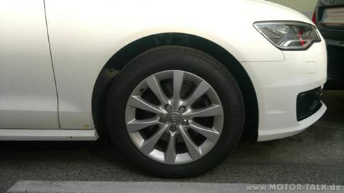

Und ein Vergleichsfoto mit Originalbereifung (225/55 R17)

klaro! deine angeschleppten 225/40R18 sind zu klein! (-4,21 cm bezogen auf original!). Die 225/50R18 sind also ne gute Wahl (+0,3cm - das passt bestens)🙂
die Traglast der Felge muß wie bei den Reifen natürlich auch passen!
