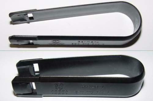

Kennt jemand von euch eine Methode um die Kunststoff-Abdeckungen der Radmuttern so zu lösen, dass nichts verkratzt wird und man diese wiederverwenden kann?
Radmutter-Abdeckungen aus Kunststoff

Mein lieber Scholly, dann hast du aber kräftige, resistente Finger.😁
also bei meinem alten skoda octavia,
war so eine kleine "plastikzange" dabei.
damit ging es wunderbar.
habe die leider nicht mehr.
nächste woche kommen meine winter drauf, und dann schau ich mal,
wie die abgehen...

Danke für eure Tipps!
Falls sich jemand diese besagte Zanke zulegen möchte:
kostet knapp 1 Euro und gibt es u.a. bei VW/Audi unter der Teilenummer 8D0012244A
Eine andere Möglichkeit von der ich jetzt gehört habe, wäre noch die Verwendung einer Schnur. Diese kann man um die Nut der Kunststoffkappe führen und diese dann auch abziehen.
VW/Audi Abziehvorrichtung
