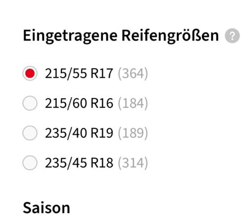

Kurze Frage an die Passat B8 und B9 Fraktion.
Haben B8 und B9 den selben Lockkreis und Einpresstiefe?
Um ehrlich zu sein sehen die neuen Felgen beim B9 alle eher schlecht als recht aus.
Könnte man die rline Felgen vom B8 auf den B9 mitnehmen?

Ich habe meine 19“ von B8 auf B9 übernommen. Ausserdem sind weitere Felgen für B9 freigegeben, die auch bei B8 der Fall waren.
