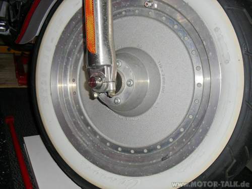

Bei meinem letzten Fotoshooting sind mir wieder die Felgen und Tauchrohre meiner Fatboy aufgefallen.
Die Felgen haben zwar keine großen Beschädigungen, sind aber mit den Jahren etwas "matt" und fleckig geworden und ich hätte da gerne wieder etwas mehr Glanz......
Bei den Tauchrohren sieht es so aus als wären "Steinschläge" die Ursache.
Hmm, kann das sein? Ist da Klarlack drauf?
Nun möchte ich sie gerne wieder aufbereiten (lassen)....
Was kann man da selbst machen?
oder besser maschinell polieren (lassen)?
Habe auch schon mal was von Hochglanzverdichten gehört/gelesen....
Wäre das eine Lösung?
Bin wie immer für alle ernstgemeinten/hilfreichen Antworten, Hinweise bzw. Erfahrungsberichte dankbar!

An den Tauchrohren ist ein Klarlack drauf, der muss mit sowas:
http://www.ebay.de/.../231327701545?... runter,
danach habe ich meine Rohre schon vor 15 Jahren selber maschinell mit sowas:
http://www.ebay.de/.../370823324555?... poliert. Die Polierung hält nun ohne Klarlack seit 15 Jahren, aber in der Zeit habe ich die Rohre zweimal nachpoliert, da sie einmal zur Revision und einmal zum Federwechsel sowieso ausgebaut war.
P.S. Mein hinteres Scheibenrad habe ich nicht poliert, sondern gegen ein Speichen Rad getauscht.
Das sieht sehr stark nach Salzschaden aus.... also aufpassen wenn man im Winter mal unterwegs ist/war, Salzreste undedingt abspülen sonst hast du nicht lange Freude an deiner Polierung. Um die Teile Hochglanzverdichten zu können, muß der Reifen runter bzw. die Tauchrohre demontiert und zerlegt werden.
https://www.youtube.com/watch?v=7JWASVyGbYk
Hochglanzpolieren bringt das beste Ergebnis (fast wie chrom), hält am längsten an, ist aber auch am teuersten. Dazu müssen die Felge und Tauchrohe demontiert werden. Am besten mal im Internet suchen, ob Du einen Betrieb in der Nähe hast und Kontakt aufnehmen.
Maschinell Polieren bringt ein gutes Ergebnis, will aber auch gelernt sein. Wenn man nicht weiß, welche Politur und Scheibe man wann auf die Bohrmaschine spannt und bei welcher Drehzahl, wie lange auf einem Fleck einsetzen darf, kann man sehr viel kaputt machen. Lässt man es machen, müssen die Teile wieder ausgebaut sein. Ist günstiger als das Hochglanzpolieren, aber man sieht auch einen Unterschied. Profis bekommen sehr gute Ergebnisse hin.
Auch mit Handpolituren bekommt man ganz passable Ergebnisse hin, es kostet allerdings deutlich mehr Schweiß und hat seine Grenzen. Und auch hier gibt es Unterschiede bei den Polituren und man muss wissen, welche man wann einsetzt.

Habe meine Speichenfelgen+Pulleyrad Hochglanzverdichten lassen,Top Ergebnis und hat den Vorteil Seifenwasser reicht zum Reinigen,nix mehr polieren.

Das Hochglanzpolieren bzw. maschinell polieren lassen hört sich momentan am Besten an.
Da werde ich mich in den nächsten Tagen mal im Netz umschauen. Habe jetzt gerade eine Adresse von einer Metallschleiferei in 67661 Kaiserslautern gefunden. Werde mal dort anrufen, ob die damit Erfahrung haben.
Mal sehen, ob ich noch eine Metallschleiferei rund um 66953 Pirmasens und Umgebung finde. Falls jemand noch eine Empfehlung hat, nur her damit....
