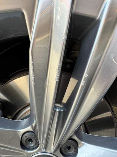

wäre Reparatur an Felge möglich.

Fachbetrieb kontaktieren. Kann fachmännisch geglättet werden. Aber es wird immer was zusehen sein. Wegen der Stabilität dürfte es keine Probleme geben. Als erste Anlaufstelle würde ich es bei einem Reifenhändler versuchen.
Das macht dir jeder Lackierer wieder schön.
Jeder gute Felgendoktor sollte in der Lage sein dies wieder hin zu bekommen.
Google hilft bei der Suche in Deiner Gegend.
Versuche es erst einmal mit feinem Schleifpapier und Felgenfarbe. Dann kannst du es immer noch fachmännisch machen lassen.
Der Schaden sieht mir jetzt nicht so groß aus, als dass ich da selbst mit Schmirgelpapier rangehen würde.
Könnte sein, dass das kontraproduktiv wäre.
Aluminium bildet von sich aus über die Umgebungsluft eine Oxydschicht, die die Beschädigungen erstmal schützt (ähnlich wie bei Chrom).
Erst wenn Salze im Spiel sind, kann so eine Beschädigung zum Aluminiumfraß führen.
(Winterwetter mit Streusalz auf den Straßen, ein Urlaub in direkter Nähe zum Meer, aber auch aggressive Reinigungsmittel)
Daher lieber gleich einen Fachmann ranlassen, um den Schaden nicht schlimmer werden zu lassen.
Diesen Farbton gibt es nicht als "Felgenfarbe"😉
Lackierer ansprechen, nicht vorher selber dran rummachen. Wird 50 bis 100 Eur kosten, sieht man auch nichts mehr von.
U.u. kann es sein, dass Felgen in "Gunmetalgrey" nicht einfach nachlackiert werden können, weil die Beschichtung aus einer speziellen dreieschichtigen Pulverung besteht (erst schwarz, dran halbtransparent Silber und am Ende transparent (für den Tiefeneffekt))

Eine Alu-Felge besteht komplett aus Aluminium, und hat hier ähnliche Eigenschaften wie Chrom.
Auch die kann sich selbst heilen, indem sie diese Oxydschicht bildet.
Doch egal, wie tief man die verschrammt: Darunter ist immer noch nur Aluminium, und es bildet sich sofort wieder diese Oxydschicht, solange keine Salze ins Spiel kommen.
Erst dann wird es kritisch! Dann können sich sogar richtige Löcher in das Aluminium fressen (Lochfraß, oder Pitting). Erkennbar an weißlichen Ablagerungen um die Schadens-Stelle...
