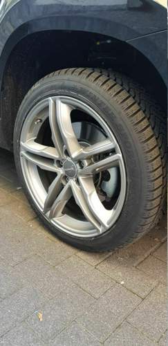

Winter is coming ;-)
@TDog_86 schrieb am 20. Oktober 2018 um 16:13:19 Uhr:
Schöne Felge. Was ist das für eine Grösse?
Sieht gut aus, nur pass auf Bordsteine auf. Die leicht herausstehenden Speichen sind für Kratzer an Bordsteinen prädestiniert. Kann ich aus Erfahrung sagen, hatte das Problem bei meinem Vorgängerauto.
@Marco1912 schrieb am 20. Oktober 2018 um 16:27:02 Uhr:
Wheelworld WH11 DG+ 18 Zoll 8J ET 45 Lochkreis: 5
Mit 225/45R18 Dunlop Wintersport 5
@TDog_86 schrieb am 22. Oktober 2018 um 21:50:23 Uhr:
Dann gehe ich mal davon aus, dass Du beim TÜV warst und beim Strassenverkehrsamt zwecks Eintragung der Reifen. Weil diese Reifengröße nämlich nicht im Fahrzeugschein eingetragen ist.
