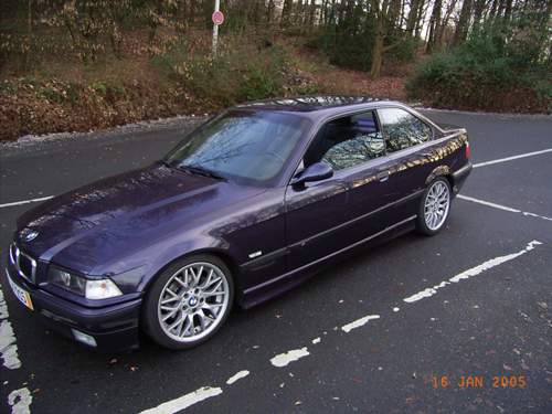

Moin, 2004 wurden Fahrwerksfedern in das Auto(E36 1,6Liter Compact BJ. 1998) verbaut und eine Änderungsabnahme durchgeführt(Teilegutachten vom Hersteller vorhanden).
2007 wurde eine Rad Reifenkombination auf OZ felgen verbaut und auch eine Änderungsabnahme durchgeführt(ohne Berücksichtigte Vorangegangene Änderungen! Teilegutachten auch vorhanden) Die Rad Reifenkombination ist vorab laut COC zulässig. Ich war letztens beim TÜV und dieser meinte mir fehlt eine Einzelabnahme, da sich beide Teile gegenseitig beeinflussen. Meine Frage ist, ob der TÜV Prüfer recht hat oder ob er hier was übersieht. Die Felgenmaße sind doch an sich Seriell zulässig wodurch keine beeinflussung mit dem Fahrwerk entsteht, oder sehe ich das falsch? Es kann doch nicht sein das, das Fahrzeug seit 2007 durch den TÜV kam ohne das, dass beanstandet wurde???
Außerdem fährt das Fahrzeug dann ja auch seit 2007 ohne Betriebserlaubnis auf den Straßen?
Anbei die Teilegutachten.

Felgen und Fahrwerk immer zusammen wenn eins von beiden Neu kommt!da wurde 2007 anscheinend geschlampt und die Eintragung ist nicht zulässig.Das konnte aber keiner der Tüv Prüfer danach wissen bis nicht genauer hingeschaut wurde.
Räder-reifenkombination die serie ist,heisst nicht das du diese Reifen auf x beliebige Felge aufziehen kannst und dann Legal unterwegs bist.Du hast Zubehörfelgen drauf die nicht Serie sind,und die müssen eingetragen werden die Felgen mit den Reifen und dem Fahrwerk zusammen.
Sonst würde ich auch eine felge von einem Porsche 911 GT3 in 10J breite nehmen und dann einfach die reifenkombination nehmen die werkseitig ausgeliefert wurde auf meinem BMW und damit rumtuckern.Das geht nicht.
Eingetragen werden muss nur nicht wenn die Räder die selben Dimensionen haben die BMW freigibt auf einer Original BMW felge die BMW für dein fahrzeug werkseitig freigibt.

Ahhh verstehe, vielen Dank
Genau so ist es.
Ein Gutachten für ein verändertes Teil an deinem Auto kann nur auf den Originalzustand eingehen. Ein Federnhersteller kann ja kein Gutachten für alle Eventualitäten des Autos in Sachen Bauteilen und Zuberhörmarken erstellen.
In den Papieren wird dann nach der Abnahme immer i.V.m (in Verbindung mit) vermerkt, dann wurde es zusammen geprüft.
Früher krähte da nie ein Hahn nach und akzeptierte das auch mal so wenn die Felgen die gleichen Daten aufwies wie die Serienfelgen.
Aber mittlerweile wird das immer strenger gehandhabt. Warum auch immer. Fällt mir nur auf das immer öfter das Problem diskutiert wird.
Grundsätzlich stimme ich dir zu, das wird zunehmend schlimmer.
Allerdings haben die hier besprochenen OZ Felgen schonmal eine niedrigere ET als originale 8x17, also sind die Daten sowieso nicht identisch.
