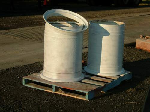

Wir sind eine Sped. die Probleme mit gebrochen Radbolzen bzw. gerissnen Felgen hat. Felgen ET 120 sind auf Kippauflieger mit Sternnaben verbaut. Wer Erfahrungen damit hat Bitte melden.
Man sieht an beiden Felgen das sie los waren, oder wurden. Ich weis nicht was ihr damit anstellt. Die Felgen sehen auch aus als ob sie schon 10 Jahre auf dem Buckel haben, vorallem wenn ich schon den Rost in den Bolzenlöchern sehe wird mir schlecht, genauso wie die Farben und die Ablagerungen auf der Innenseite der Felgen. Wenn du jetzt noch Bilder von den Bremsscheiben und Bremsbelägen hast sind die Lüftungsschlitze sicher verrostet und die Bremsbeläge verbrannt.

die Räder sind nicht locker es liegt an der Form der Nabe bei durchgänigen Formen wird die Felge besser gestützt (bei Kurzenfahrten)

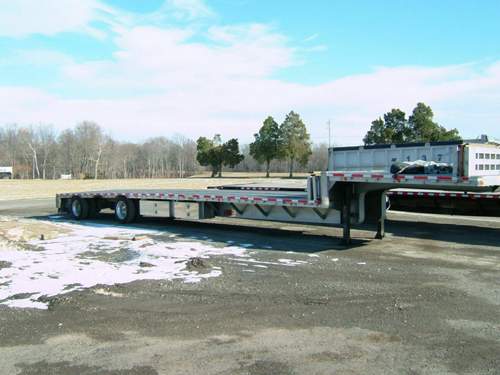

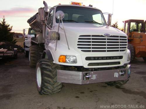

Ich kann nach Abnahme der Kotflugel super floats auf meine Drives Montieren, uns super singels auf meine Steers fur schweren Gelandeinsatz.
Wir Fahren Felgendurchmesser an den Zugmaschienen und Trailern 20", 22,5' und 24.5". Hubs sind aus Stahl oder Aluminium.
Gewichte pro Achse
tractor
20000# 10 tons steer,
57000# 28,5 tons drives
Tandem wenigstens
50000# 25 tons
Tandem spreads
60000# 30 tons
Tridem -RGN-
90000# 45 tons
Rudiger

Für mich sehen die letzten Felgen die gepostet wurden an den Anlageflächen so aus als ob sie mit einer Drahtscheibe auf der Flex bearbeitet wurden.
