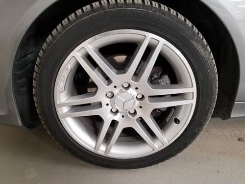

Also, laut zusatz steht wohl dabei, dass die originalen Deckel verwendbar sind. Allerdings steht bei verschiedenen Angeboten, dass das Mittelloch 66,5 mm Durchmesser hat. Ist weniger als 1cm Unterschied, allerdings passen da sie 75mm Deckel nicht rein ;-)

Habe mir jetzt extra noch Original MB Nabendeckel (2204000125) besorgt und diese passen wieder nicht auf meine Rial M10 Felgen!
Mit installiertem Stahlring erst gar nicht, ohne Ring kann man sie einsetzen, jedoch sitzen sie dann viel zu locker in der Nabe und schließen zudem nicht mit der Felgennabe bündig ab.
Habe weiterhin auch schon andere Original MB Deckel probiert (Lorbeerkranz Deckel A1714000125 5337, ab Werk ohne Zentrierring), diese gehen erst gar nicht drauf.
Mehrere Verkäufer auf Kleinanzeigen, mit denen ich Kontakt hatte, haben mir bestätigt, dass beide Deckel-Typen bei ihren Rial M10 drauf passen.
Das einzige, was mir aufgefallen ist, dass die meisten die Rial M10 in Silber haben, ich jedoch in Metal-Grey. Dies sollte keinen Unterschied machen (da es auch hierzu Bilder im Internet mit montierten MB Deckeln gibt), aber evtl gibt es da ab Werk doch einen (kleinen) Unterschied??
Habe schon das ganze Internet recherchiert und keinen einzigen Eintrag finden können wo jemand die gleichen Probleme gehabt hätte. Es muss also ab Werk etwas an den Rial Felgen geändert worden sein oder aber ich bin der einzige Kunde, der Felgen mit einem abweichenden Nabendurchmesser erhalten hat.
Wie gerne würde ich mal bei einer anderen Rial M10 Felge einen Nabendeckel passend montieren, einfach für die Bestätigung, dass es definitiv nicht an mir liegt.
Wenn jemand aus dem Münchner Norden mit Rial M10 Felgen kommt, gerne bei mir melden 🙂

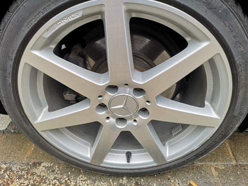

bei meinen (17"😉 M10 passen die MB-Deckel von den originalen 18" AMG Style wunderbar.
Kannst du Ausschnitt von deinen M10 evtl. mal mit einem Messschieber messen?
@romeon schrieb am 26. Oktober 2023 um 21:07:05 Uhr:
Messschieber habe ich keinen zur Hand, aber ein normales Lineal sollte es ja auch tun. Welche Nummer haben deine Deckel? Evtl Original Bilder zur Hand?
@brigate23 schrieb am 26. Oktober 2023 um 21:17:51 Uhr:
Hab fürs erste nur das Bild (Felge mittlerweile ersetzt). Deckel sind aktuell drauf und kommen erst beim Wechsel auf Winterräder in ein paar Wochen kurz runter. Solche Deckel wird aber sicher jeder Händler bestellen können, wird wohl keine x verschiedenen dafür geben. Kann aber morgen mal den Durchmesser im verbauten Zustand messen.
Interessanter wäre der Loch-Durchmesser deiner M10.
