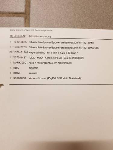

Da hat weder Fett, noch Keramikpaste, noch sonstwas verloren! Maximal an der Nabe vorsichtig fetten, mehr nicht.
Nur so: Brim F82 GTS wurden z. B. spezielle Ringe zur Erhöhung der Reibung verbaut:
https://www.leebmann24.de/.../?...
Also Reibungsverminderung durch Auftrag irgendwelcher Pasten ist sicher nicht empfehlenswert!
Okay - danke für den Hinweis.
Noch ist ja nix passiert/ montiert 🙂
@halifax schrieb am 31. März 2022 um 23:05:23 Uhr:
Korrekt, maximal rund um die Zentrierung, aber auf keinen Fall auf die Auflagefläche.
Bisher konnte ich aber keinen Unterschied bei der Demontage feststellen, ob die Platten und Felgen mit oder ohne leichtes Fetten der Zentrierung besser runter gehen, deswegen beschränke ich mich bei Montage immer aufs Reinigen der Nabe.

Ich komme gerade von einer längeren Probefahrt zurück und kann im Fahrverhalten keinen Unterschied feststellen, ich fahre aber auch eher nicht so sportlich. Ich habe die Distanzscheiben und Schrauben (beides Eibach) bei Kfzteile24 gekauft, auf dem Bild die genauen Bezeichnungen.
