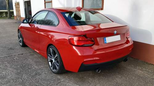

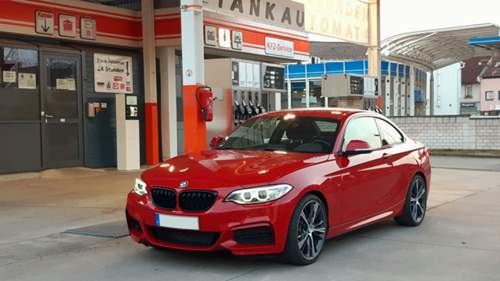

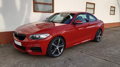

Ich fahre übrigens auf dem F22 rundum 12mm je Rad (ebenfalls Eibach), das sieht sehr passend aus. Da kurz darauf noch ein Gewindefahrwerk eingebaut wurde, mussten die Platten sowieso eingetragen werden.
Anbei nochmal Bilder von dem Zustand Platten aber noch ohne Fahrwerk.
Tobi
1
2
3
+2
Hallo Tobi,
sieht doch sehr passend und stimmig aus das Ganze. Der letzte Milimeter ist auch nicht ausgereizt. Eine Eintragung sollte dann bei uns aber auch kein Problem sein. Welche Felgen/Reifen fährst Du?

Felgen sind die Styling 660 in 19", also originale BMW-Felgen. Die für den F22 freigegebenen 18" und 19" mit 225/245-Mischbereifung haben alle exakt die gleiche Breite und gleiche Einpresstiefe, daher spielt es in der Hinsicht keine Rolle, welche der OEM-Felgen drauf ist. Dementsprechend hat der TÜVer auch Fahrwerk und Spurplatten "in Kombination mit allen OEM Rad-Reifenkombinationen" bei mir eingetragen (musste aber etwas suchen um jemanden zu finden, der Lust und Zeit hatte sich mit dem Thema Tuning vernünftig zu beschäftigen).
Reifen sind in dem Fall Hankook Ventus Evo in 225 (VA) bzw. 245 (HA), der Reifen baut wohl recht schmal.
Tobi
