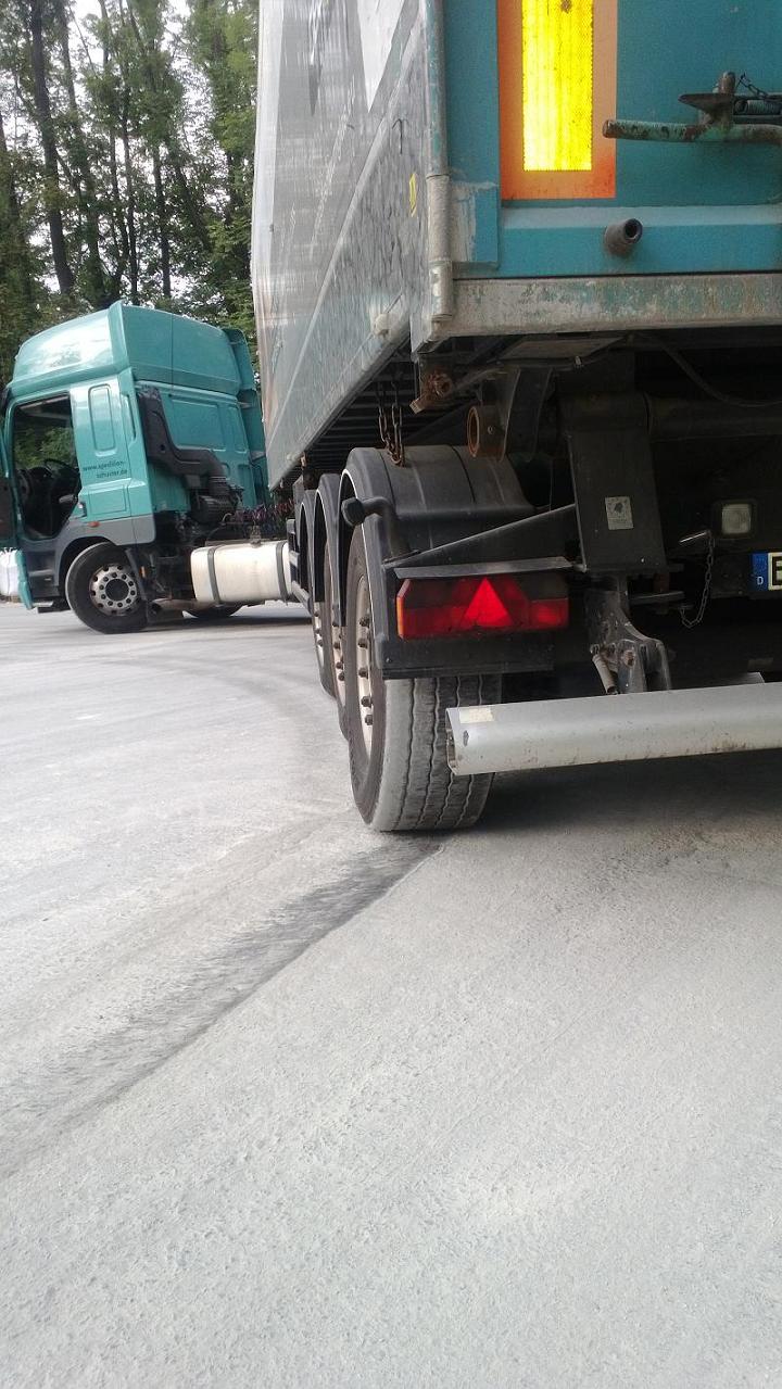

Wobei ich sagen muss wir hatten 2009 in meinem Ausbildungsbetrieb "einige" Risse in Stahlfelgen von LKWs aber interessanterweise nur auf der Lenkachse.
Wer jetzt auf Überlastung plädiert den muss ich täuschen sind Tandem Megazüge gewesen und es wurde fast nur Volumen gefahren
...das kann evtl. die oder eine ähnliche Problematik wie mit den Sternradnaben sein. Überall wird Material(stärke) eingespart und durch jede Lenkbewegung wird die Felge hin- und her belastet, gebogen... bis sie bricht.
Ggf. mal diesen Thread hier (klick) im Baumaschinenforum durchlesen... dort hatten einige Probleme mit Felgen aus denen die Lochkränze herausgebrochen sind.
Komischerweise genau auf den Achsen, wo die Reifen bei der Kurvenfahrt (hohe) Querkräfte abbekommen und auch genau bei LKWs im Nahverkehr (Baustellenkipper, Sattelkipper etc.) die viel und ausgiebig rangieren.
Es besteht die Vermutung -ums mal vorsichtig auszudrücken- dass durch immer weitere Materialeinsparung bei den Sternradnaben und auch bei den Felgen durch die Querkräfte erst Bewegung ins Material und es nach entsprechender Belastung zu Ermüdungsbrüchen kommt.
Gast ,ein typischer Fall bei Felgen ist immer bei Holztransportern im Wald .
Felge 1-
Waldwege sind meistens ncht gerade ,
hat man einen doppeltbereiften LKW+Anhänger wird immer die innere Felge mehr beansprucht ,
wie die äußere Felge und biegt sich durch !
dadurch lockern sich oft die Radmuttern und die Felgen sind dann Schrott !
