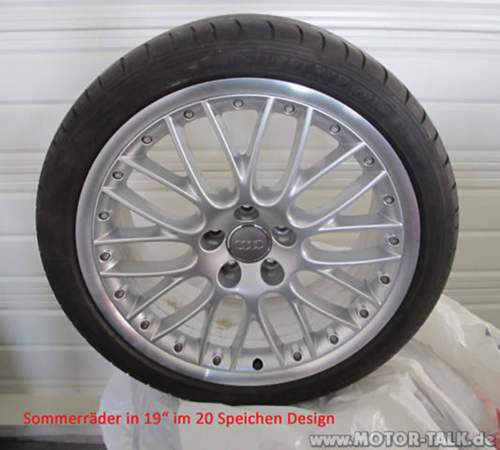

kann denn keiner bezüglich der Freigängigkeit bei 9x19 ET 33 eine Aussage treffen?
Ich fahre 9x19 Zoll ET33 mit dem 30mm tieferen S-Line Fahrwerk.Die Räder sind schon immer auf dem A6 drauf gewesen,weil so ab Werk geordert. Das ist noch genug Freigängigkeit,zumindestens bei mir.
Gruß Daniel
-rklow-bg0-kgrhqeokimetkz-f-0qblgcpk8-8w-27
Ab Werk diese Felgenabmessungen und diese ET?! Bist du dir da sicher?

Nein,das sind noch die Bilder von dem Händler.Hab ich damals von Mobile.de gespeichert und nicht umbenannt.Werde aber diese Woche ordentliche Bilder machen 😁
Der Audi ist so wie ich ihn fahre ausgeliefert worden,habe die Neuwagen-Bestellung vom Vorbesitzer erhalten.Hat mal 75000 Euro gekostet...

Demnach passen die 9x19 et 33 nur in Verbindung mit AAS. Es käme auf einen Versuch mit einem schmalen Reifen an. Aber das ist durchaus gewagt wie ich finde.
Asche über mein Haupt!Ich habe eben nochmal nachgeschaut,meine Räder sind ''nur'' 8,5x19 ET48 🙄 und nicht wie gestern von mir behauptet 9x19 ET33.
Gruß Daniel
So wird ein Schuh draus.
Werde nun wohl die vom neuen A4 nehmen.
8,5 x 19 ET 43. Passen dann mit Zentrierringen. Leider kriege ich auf die schnelle keine ran mit 9x19 ET 48 welche ohne Zentrierringe passen.
