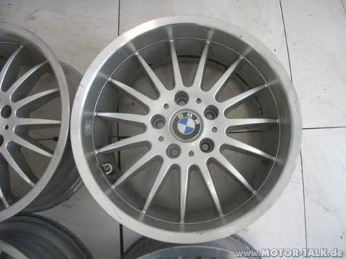

ich würde gerne ein paar Felgen kaufen, nur weiss ich nicht ob die auf mein Cabrio passen.
Die Daten :
Zoll: 17
Einpresstiefe (ET): 13
Felgenbreite: 8.5J
Lochkreis Bmw Felgen 5x120
Die Felgen sind von nem 5er oder 7er
Danke.

Ohne Radkästen ziehen bekommst du die nie und nimmer drunter.
Also eher sein lassen und was anderes suchen.

aber was ist denn das Problem ? die Et oder was ?
Ja. Die ET ist die falsche für einen e36.
Ein e36 hat sereinmäßig ET43. D.h. die ET von den Felgen die du gut findest ist viel zu gering. Die Felgen werden enorm weit raus gucken.
Die Felgen die du dort hast sind normale BMW Styling 32. Diese gibt es unentlich auf ebay.de oder ebay.kleinanzeigen.de mit der passenden ET für dein e36.

Überwiegend haben die E36 Felgen,meist in 15 Zoll,ET47,nicht 43,das kenne ich bei keiner E36-Felge....42 gibts ab und zu....
Und nein,die Felgen die er da gefunden hat,sind Breyton Magic,keine Styling 32.Die gibts ned mit ET13....außerdem sehen se anders aus....
Und die von dir verlinkten "M68" sind ebenfalls nur Nachbauten.Woran ich das sehe?Ich hatte mir mal selbst welche gekauft,der Verkäufer hatte mir auch gesagt,das es Nachbauten sind.
Einfach daran zu erkennen,das die Doppelspeichen beim Nachbau gebogen,bei der originalen Felge parallel verlaufen.
Klick
Hier die echte M68.
Und hier eine passende Breyton Magic in 8,5x17 ET38: Klick
Könnte aber auch schon knapp werden,evtl. muß man die Kanten anlegen lassen....Dann bitte auf ordentlichen Rostschutz achten,dabei wird der Lack reißen,genau da,wo mans ned sieht,also innen zwischen den Blechen bissel Hohlraumversiegelung reinschmieren.

wie weit kann man denn maximal mit dem et gehen `?
Bei 8 Zoll ET 35 rum....deshalb wirst bei ET38 und nem halben Zoll mehr sicher schon was am Blech machen dürfen,wie bereits erwähnt....
Bei ET13 kannste n Blechdach ranschweißen....

also ich hab vorne 8,5 x 17 mit ET14 drauf und das passt mit angelegter Kante.
Reifen ist 205/40

Hinten sind 10x17 mit et5. Da sind die kotis aber gezogen.
