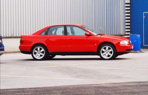

Ich habe auf meinem audi a4 b5 bj 95 die Audi Felgen: 8T0601025b. 7,5J x 17 H2 ET28
Mit der Bereifung Goodride All Seasons Elite Z-401 225/45 R17 94W XL, (GAN)
Und mein Auto hat den TÜV nicht bestanden. Die Felgen seien nicht von diesem Auto.
Meine Frage ist, kriege ich die Felgen eingetragen, und wenn ja wie mache ich das und was brauche ich? hat jemand Erfahrung damit? Und
Danke im Voraus
Rafael

Du brauchst für die Felgen ein Gutachten und dann kannst du eine Einzelabnahme beim TÜV machen lassen.

Ja, die 8T felge stammt vom A5,...Dürfte erstmal so nicht nicht Passen da Mittenzentrierung = 66,6mm, beim B5 = 57mm - sollten ja wohl Zentrierringe Verbaut sein vermute ich mal.
Zu OE felgen gibt es kein "Gutachten", - Traglastbescheinigung anbei;

Stehen die Räder nicht etwas weit heraus !?
Der A4 hat sonst Typischerweise ET45, ich Denke oder Vermute das auch noch je nach Reifenbreite ET35 passt, aber E28 !?

ja genau es sind Zentrierringe verbaut. Ist das ein Problem?
Die Felgen sind eigentlich nicht weit heraus.
Ist das in der PDF Datei eigentlich das Gutachten?

Dann los zur Einzelabnahme zum eintragen, kostet um die 150€.
Die Zentrierringe sind kein Problem, im Gegenteil, das muss unbedingt so.
Zu Original Felgen gibt es kein Gutachten da keine KBA Nummer auf der Felge,...
Zum Abnehmen dieser sonst wollen die Prüfer zumindest eine Traglastbescheinigung.
Da sollte Ausreichen,...einfach mal vorbeifahren und drüber gucken lassen.

Ich war nicht bei Dekra, sondern bei Küs wegen der Hauptuntersuchung, da wollten die die Felgen micht eintragen weil die Felgen nicht vom a4 ist. Ich habe denen die PDF datei gezeigt die du mir heute verlinkt hast. Aber sie meinten das geht ohne ABE nicht. Ich finde die Felgen schön und möchte sie gern behalten ????. Macht das einen Unterschied Dekra, TÜV oder KÜS ?

Du musst zu einer Prüforganisation mit einem AAS (Amtlich anerkannter Sachverständiger), nur solche Personen dürfen eine Einzelabnahme durchführen wie du benötigst.
Eigentlich wird heute auch ein Impacttest verlangt, da du eine vom Originalrad abweichende Reifengröße fährst.

War 2017 und kam 50€ da nur einfache "Abnahme", weil ja Gutachten/ABE vorhanden, Zubehör Felgen halt.
Wegen dem Impact Test was noch Erwähnt wurde, anbei auch nochmal ein Beitrag;
https://tx-board.de/.../#post-1633896
OE ist da auf dem A5 ein 225/50 drauf, Du hast ein 225/45...ob das jetzt DEN Unterscheid macht, strenggenommen wohl ja !?
Dann ist es natürlich klar das die Eintragung Probleme bereitet.
Selbst wenn die einer einträgt ohne Impact Test bzw. dessen Nachweis wäre die Eintragung immer illegal und führt zu Problemen wenn das die falschen Personen/Organisationen mitbekommen.
