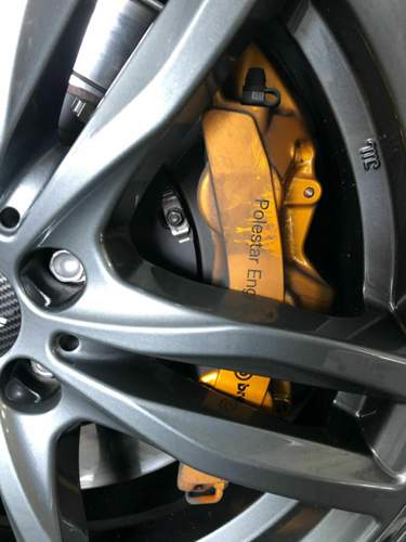

Hier möchte ich mit den, zugegeben hier in der Minderheit vertretenen V60 T8 Polestarfahrern eine Liste der wirklich passenden 19 und 20 Zoll Felgen erstellen. In vielen Konfiguratoren ist der V60 T8 Polestar gelistet. Die angezeigten Felgen passen jedoch nach einem Blick in das Gutachten entgegen der Behauptung doch nicht. Grund ist die riesige Bremsanlage vorne mit dem wesentlich größeren Brembo Bremssattel und der 370 mm Scheibe. Hier gibt es dann oft eine kleine, versteckte Auflage, die unseren T8 PE ausschließt. Seht bitte genau in den Gutachten nach. Ich habe schon einige durchforstet und noch keine Felge gefunden. Meistens gibt es eine Auflageziffer wie P35 oder 896 in der die 370 mm Bremsanlage oder die Brembo Bremse an Achse1 ausgeschlossen werden. Problemstelle ist die Freigängigkeit der Felgeninnenseite zum Bremssattel an der Vorderachse. Lasst Euch garantieren, dass es passt, wenn Ihr etwas bestellt.

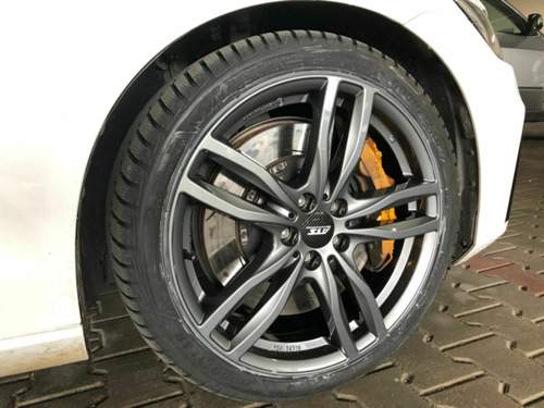

Anfang nächster Woche teste ich die CMS C25 8x19 5x108 ET42 am Fahrzeug. Laut Hersteller passend. Ich bin gespannt. Wenn alles passt kommen die bereits bestellten leisen Michelin WR in 245/40 R19 98V drauf....
Top. Felge probegesteckt Die C25 passt locker. Jetztnoch die Reifen drauf und nächste Woche gibt's Bilder....
Im Übrigen ist für diese Felge keine Abnahme oder Eintragung in die Papiere notwendig. das gilt für die Größe 235/40 R19 und bei Fahrzeugen mit 20 Zoll Serienbereifung für die Größe 245/40 R19.

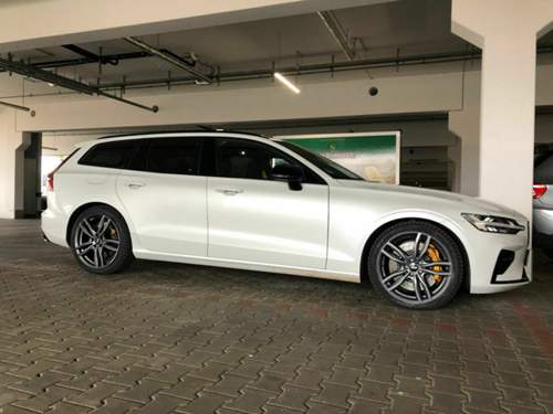

Es ist vollbracht! ATS Evolution dark grey 8x19 ET42 mit Good Year Ultragrip Performance plus in 235/40R19
Passt einwandfrei, Maße sind genau wie bei der serienmäßigen Rad-/ Reifenkombi, daher alles gut. Optik ist natürlich Geschmacksache, ich finde es gut. Preis passt mit 135€ netto pro Stück auch.
